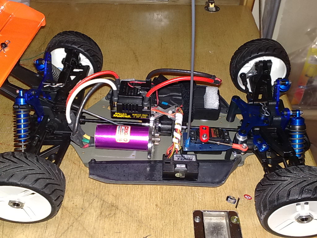

prolunga per il motore
Mi serve una prolunga per collegare il motore con l'esc.
Per farmi capire bene prendo in prestito il modello di simone-bari
FOTO SIMONE
Il Mamba monster ha gli attacchi come il VXL. Ma quest'ultimo ha i connettori più piccoli, 3,5 mm.
Riepilogando mi serve una prolunga per questo motore che lo connetta con il VXL.

Mentre per il mio problema la faccio semplice:
Dove posso trovare i cavi cerchiati in figura?? (allegato)
--Considerando che il MM ha connettori più grandi

Dà quello che ho capito ,non ti arrivano in lunghezza i 3cavi da 6mm dell MMM vanno al motore:
Non esistono sul mercato,devi farteli su tü ,non e specificato i mm dei connettori maschi dell motore:
Ti conviene sostituirli con quelli dà 6mm:
Materiale necessario:
3 pezzi di cavo dà 6mm della lunghezza desiderata :
6 conettori maschi 6mm(3 dà saldare sui cavi motore,altri 3 vanno all`altra estremita sui cavi dà inserire sulle femmine dell`esc :
Sui cavi motore che parte dall`esc,altri 3 connettori femmine 6mm :
20cm di guaina termorestringente dà 6mm ,una mezz`ora di lavoro nella saldatura e nel isolare i cavi,é sei apposto.

sai dove li trovi quei cavi........ ora ricordo ,nel settore tuning per impianti stereo, sono cavi molto morbidi e flessibili ,li puoi trovare di qualsiasi diametro!!!!

il cavo azzurro ha la stessa sezione dei nostri, li trovi nei negozzi di impianti stereo tosti!! di quel cavo esistono tantissimi colori e ripeto sono molto più flessibili dei cumuni cavi in rame (in oltre hanno capacita maggiore in quanto i filamenti sono più piccoli ed intrecciati l'uno con l'altro).
io per i miei ex modellini dove dovevi saldarti tu i cavi al motore usavo quelli!

sopra in quei cavi c'e la sigla awg preceduta da un numero per le 1/8 elettrificate il numero che ti serve è 10!!!
non ti consiglio di salire in quanto i 12 sono per motori 540 da 1/10 (più sali - conduce).
