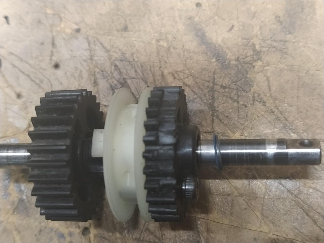

problema trasmissione traxxas revo convertito brushless-img_20220316_133916.jpg Ecco qui il danno spessori e cuscinetti ok non so più cosa dirne

Mmmm sembra però che faccia presa con solo metà della corona, non e’ che l’hai fissata troppo verso l’innesto? O che ci andava l’altra corona che sembra più larga? Scusa ma la memoria e’ quello che e’ e non mi ricordo proprio come deve essere posizionato anche se l’avrò aperta almeno 5-6 volte

Sai che mi hai fatto venire i dubbi? Potrebbe essere domani controllo, grazie poi ti faccio sapere buona serata
