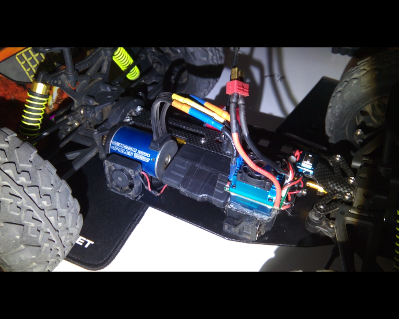

ho provato ad alzare un po' la carrozzeria per facilitare l'afflusso di aria... intanto date una occhiata qua.. come configurazione (cable manegemant ecc..) vi sembra buona?
ESTATE! temperatura esc e motore elevata?-image1.jpg   ESTATE! temperatura esc e motore elevata?-image2.jpg   ESTATE! temperatura esc e motore elevata?-image3.jpg   ESTATE! temperatura esc e motore elevata?-image4.jpg   ESTATE! temperatura esc e motore elevata?-image5.jpg

Messaggi: 2.352
Originalmente inviato da ThunderTigerSskV2 Visualizza messaggio
poco carrozza in posizione "fuori standard" potrebbe avere dei cedimenti extra n caso di urti / cappottoni ecc.ecc..
io intendevo di forare la canopy e/o aprire delle prese d'aria, per esempio sul vetro anteriore della carrozza, in modo da creare un flusso d'aria sotto la carrozza che investa quanto più direttamente possibile l'ESC...
verifica di avere una buona apertura dietro, per permettere al flusso d'aria di uscire..
