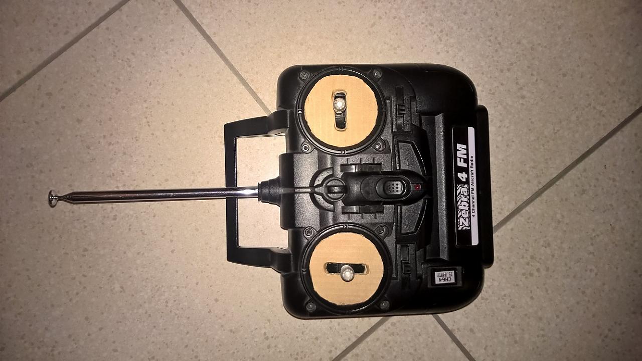

Ho acquistato una macchina usata, Tamiya DF 03 RA Delta Integrale. Non riesco pero' a farla funzionare correttamente. Se la accendo prima di accendere il radiocomando da i numeri, se poi accendo il radiocomando si stabilizza ma funziona comunque in modo irregolare. Il alcuni posti va, in altri posti non funziona.

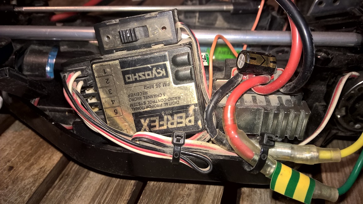

Il ricevitore e' un Kyosho 5 canali 35 Mhz, il radiocomando e' un Zebra 4Ch (?) e l' esc non so che marca sia... Tra l' altro il radiocomando mi succhia 6 batterie alla volta e non dura niente...

Intanto avrai notato che non è una buona idea accendere prima il modello e poi la trasmittente. Proprio non si fa.
Inoltre non sempre riceventi e trasmittenti di marchi diversi sono compatibili; a volte anche quarzi di produttori differenti non si accoppiano perfettamente. Per quello dicevo sopra... chi può dirlo.
Per le batterie, usa le ricaricabili, come tutti. Solo sei? le mie vecchie trasmittenti ne avevano otto.
