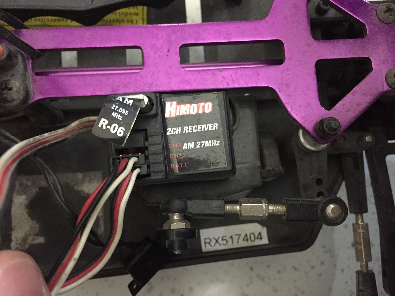

User | cerco aiuto per auto elettrica appena acquistata salve a tutti buonasera cercavo un piccolo aiutino essendo non troppo competente in materia ho appena acquistato un modellino elettrico 4x4 tipo monster con motore sostituito con un brushless piu ESC , il problema e che non so proprio come collegare le batterie sopra ne ho 2 credo si debbano mettere in parallelo tra di loro e collegarle al modulo ESC , mi potete dare un aiutino . |

le devi mettere in serie per formare una comune 2s,in pratica fai un ponticello unendo il + di una con il - dell'altra, a questo punto ti restano liberi gli altri 2 poli che andranno all'esc

peccato che l'esc abbia un connettore tamiya con un adattatore per il deans e non vedo ne deans ne tamiya sui cavi delle batterie... il solito pasticcio.

Prolunghe, adattatori, assolutamente no! Inviato dal mio D5803 utilizzando Tapatalk

| Meglio ancora gli ec5 Inviato dal mio D5803 utilizzando Tapatalk

Sia il filo nero che rosso hanno una spina MASCHIO... potenziale fonte di un bel cortocircuito se i due spinotti si toccano!!!
