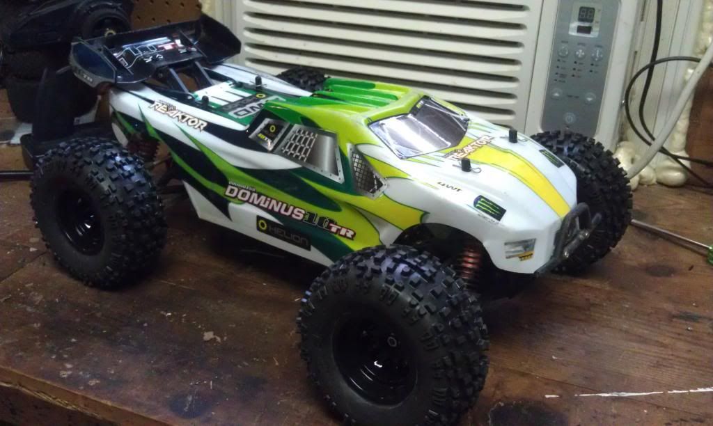

con le tires savy hpi flux gt2 è "decisamente" INSANE
basta un 40% di gas per farlo impennare a paletta... troppo esagerato
mi sta venendo voglia di dargli un aspetto da truggy ma più rialzato con i bracci corti tipo l'Helion Dominus Truggy in scala 1:8
non che mi dispiaccia il maggiolone... finche regge la body
