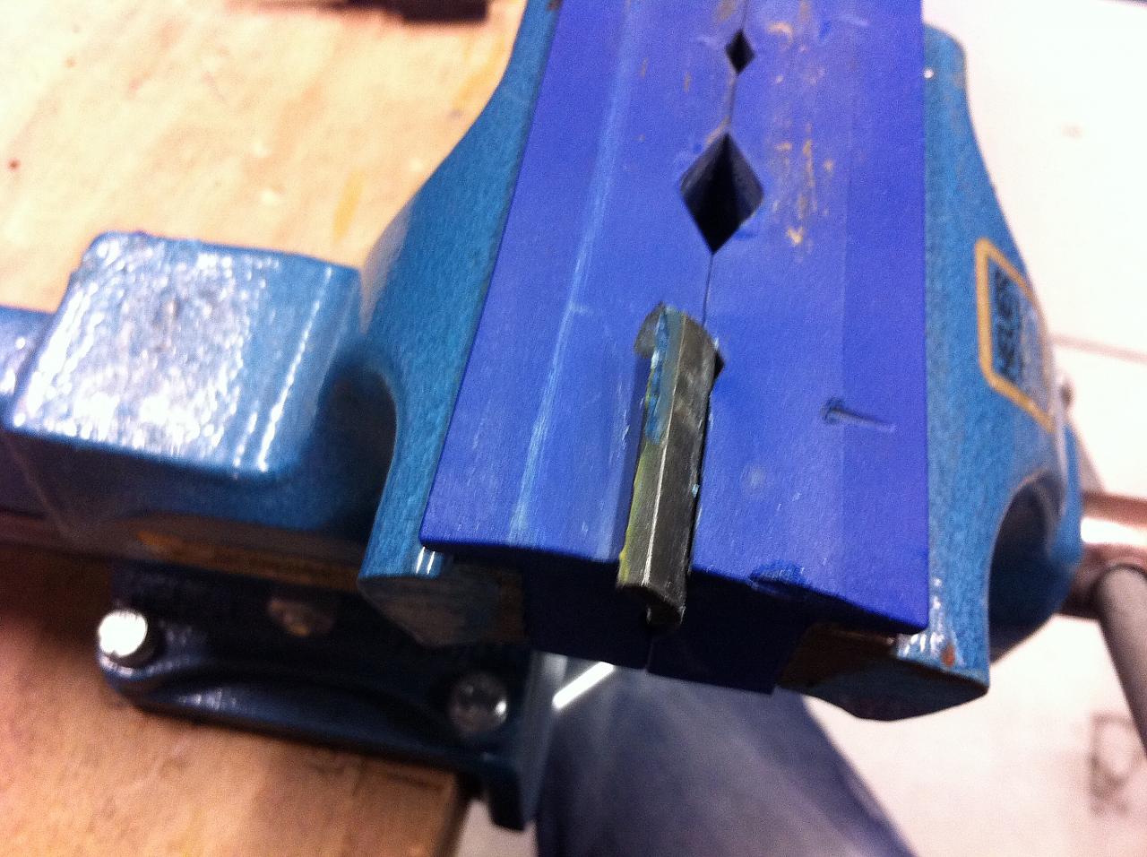

rotore tekin, proviamo a sistemarlo...
Oggi visto che a lavoro avevo un pò di tempo per le mie cose ho deciso di fare una prova, vedere se effettivamente possiamo reincollarci i rotori da soli o se tocca sempre comprarne di nuovi con la speranza che durino più dei precedenti.....
ovviamente questo si può fare se non avete danneggiato i magneti o altro, per sicurezza segnatevi come erano disposti prima di staccarli.
per prima cosa con una spazzolina in metallo ed un dremel o similare ho pulito i residui della resina originale dall'albero, unica accortezza che l'abero è rigato per migliorare la presa del collante quindi dobbiamo grattare nello stesso verso.
adesso tocca ai magneti anche loro hanno ancora resina su, con calma limiamo via la resina sul bordo e poi con la solita spazzolina puliamo il retro dei magneti che hanno ancora su la vecchia colla.
intanto ho messo a miscelare la resina epossidica dura ( specifico dura perchè alcune epossidiche una volta asciugate mantengono una consistenza un pò gommosa, non credo vada bene sul rotore.), è la hysol ea9396 della henkel, resina per metalli che mantiene le sue proprietà strutturali fino ai 204°, direi che ci bastano...
buttiamo su un pò di resina, poi la distribuiamo un pò per non lasciarne troppa e poi giù i magneti e che dio ce la mandi buona
per ricreare lo strato esterno che protegge il rotore, messo un pò di resina sotto e poi ho usato una fibra molto dura, con una resistenza alla trazione molto alta e giù di nuovo di resina in modo che una volta asciutto diventi una cosa sola
poi per i pignoli ed in modo che la forma sia più precisa possibile, si può rivestire il tutto con la pellicola verdina che si usa quando si fà il carbonio, quella che non attacca sulla resina, così una volta solidificato il tutto possiamo toglierla senza problemi..
appena avrò modo di testare il tutto se funziona vi darò il mio feedback
prima di fare lo stesso aspettate che io sacrifichi il mio và, mi sentire in colpa altrimenti
p.s. se funzionasse, pregherei qualcuno di mandare una mail in tekin perchè abbiamo risolto i loro problemi
