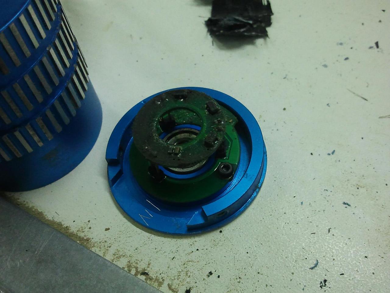

| motore rotto....consigli??
Salve a tutti...ieri ho preso la mia bella asso e mi son diretto al ibr di padova!! Pista favolosa solo che per un errore a mezza giornata ho preso una bella botta e il motore se ne andato!!!!!!!: Supercry:: Mecry:: Evil: hobby wing con un anno di vita!!!! comunque, visto l'accaduto, io avevo intenzione di prendere un mambozzo : MOTORE MAMBA MONSTER CASTLE CREATION 2200KV , Motori brushless & accessori | motori 1/8 - RC-Rocketracing.com.... dove ne posso trovare da 2000kv? altri tipi di motore??posso usarlo un regolatore hw da 150 A? grazie a tutti |

ciao ,c'è il 2200 il 2650 oppure il1800kv il 1800 ed il 2650 sono 1cm più corti del tuo, il 2200kv è uguale al tuo come dimensione. ha 3000 giri/v in più ma non senti questo abisso di differenza . l'ultima volta fatalità ho girato con il tuo motore ma senza sensori con un dente di pignone in più(usavo il neu ma dopo quasi un anno ha ceduto una fase), grosso modo le prestazioni sono uguali ,solo che il neu è un pelo più cattivo ma non cose stratosferiche ,appena appena,si sente un allungo un pò maggiore ,almeno io non ho notato questa gran differenza.

già da2000non c'è il caslte..il 1800 e il 2650 si usano al massimo a4s non a6s come il 2200kv..purer gli xerun non son male sia a sensori che none di questi c'è oltre al1800 e il 2200 c'è pure il 2000..tutti i motori castle elencati come i xerun puoi usarli con il regolatore xerun 150A e pure coi castle ti troverai bene con quell'esc ps: i motori castle hanno il connettore cilindrico da6,5mm a differenza dei4mm dei xerun quindi o ti fai un connettore che da femmìna 6,5mm và a maschio 4mmoppure togli il connettore da6,5mm e saldi uno da4mm.. |

Cavolo devi aver preso una bella botta! Comunque quella pista è micidiale! Io ti consiglio il mamba 2200 un ottimo motore molto potente ma comunque controllabile! Poi per il neu 2200 e 2650 non so per gli altri esiste il kit di riparazione così in caso di danni futuri lo aggiusti!
