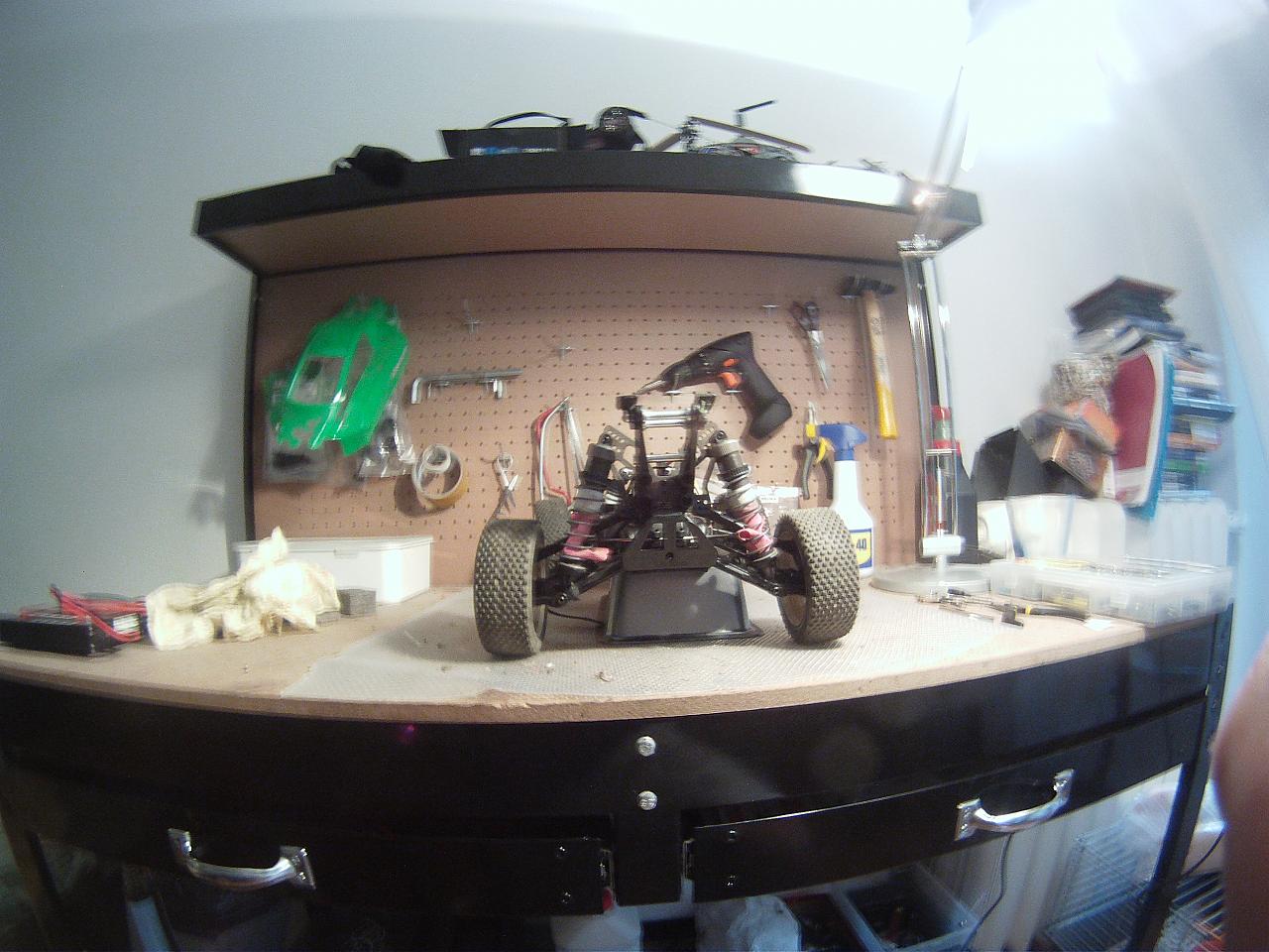

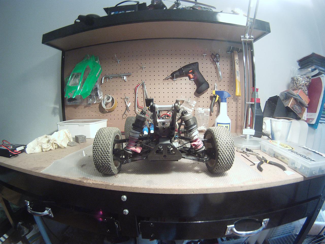

Volevo chiedervi se i braccetti dietro hanno troppa escursione. Sono arrivato a questo assetto perche' con quello che avevo fatto, sulla terra battuta (molto polverosa), nelle curve strette il modello faticava e non sterzava tanto, allora ho avanzato le batterie ma il risultato era ancora lontano, alla fine ho abbassato di un buco l' attacco degli ammortizzatori anteriore sulla torre e il risultato ottenuto e' soddisfacente ma il dubbio che mi sorge e' se lavorino bene gli omocinetti con i bracci posteriore completamente distesi.

Che belli questi setup ad "occhio"..... Ma partire da un setup di scatola per poi modificarlo secondo le proprie esigenze non è più facile? dalle foto cosa possiamo capire senza sapere le varie altezze e la pista su cui utilizzi il buggy? |

| Il set up e' stato fatto oggi su terra battuta/polverosa e ho ottenuto un risultato piu' che soddisfacente. Gli oli sono di scatola sia per i diff che per gli ammo l' unico dubbio era sull' estensione dei bracci posteriori....

su quel mezzo prova a tirargli le brugoline fino che la testa(della brugolina) non è pari al livello della plastica del braccetto. è una cosa così molto ad occhio sulla altezza da terra ,però è la regolazione di partenza, dovrebbe andare bene con quelle molle e se grosso modo sei sui 3,5kg.
