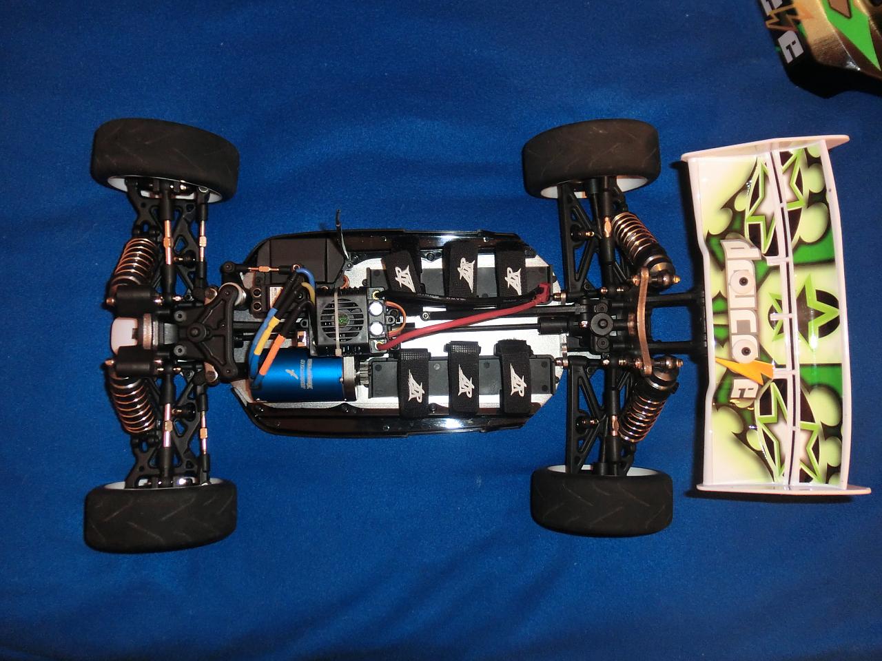

Deuce-e Ansmann
Se qualcuno ce l'ha e ha suggerimenti da offrire sono ben accetti.
Il modello arriva con un motore 1900 kv 4 poli e un pignone 15.
Ora ha uno Xerun 2250 kv.
Nel video sotto ha il 2250 kv, pignone da 15 , gomme e cerchi originali (non quelli della foto) e lipo da aeromodelli Graupner vecchie di cui i C non sono specificati ma suppongo non piu' di 20...25 2x2s/3200 in serie.
DEUCE -E ANSMANNRACING - YouTube

Una domanda tommaso
Ma usi una sola batteria da un lato? non risulta un pò sbilanciato il mezzo in quella maniera?

Una domanda tommaso
Per ora (piazzalone asfaltato) non si puo' apprezzare lo sbilanciamento o almeno non lo apprezzo io .
Comunque sono 2 pacchi posizionabili anche come vedi nella prima foto .
Ma il punto e' che sono due schifezze non adatte ad un automodello , con poca capacita' di scarica .Non sono nemmeno mie ma di un mio amico regalategli da un terzo che le aveva non si sa da quanto e usate quanto...ma altre batterie che gli ha dato portano la data 2006-2007.
Le 2 celle per auto che ho sono due anni in uso sul Rustler e non ne ho due di uguali quindi non posso sfruttarle in serie.
Finche' non prendo 2 da 5000 con bei C non avro' un riscontro valido .
