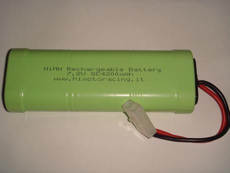

Chi mi ha dato la macchina mi ha proposto la batteria in allegato a 35,90.Conviene quasta o LiPo da 7,4?Volevo solo dire che il mio "problema" attuale e avere una batteria che duri il più possibile,che eventualmente possa aumentare le prestazioni e che non danneggi la macchina.Poi se monterò un combo più avanti si vedrà.
Quindi che batteria scegliere?
Di nuovo grazie a tutti e scusate l'ignoranza

mi sembra molto cara una nimh a 36 euro poi non penso sia di marca quindi anche peggio

Quindi andry meglio LiPo,in ogni caso? Mi hanno detto che per la Himoto emxt-1 originale dalla casa (quella che ho io) la LiPo al max da 7,4V.
Sapreste consigliarmi delle buone batterie a un buon prezzo?
wudre non è collegato   Rispondi citando
