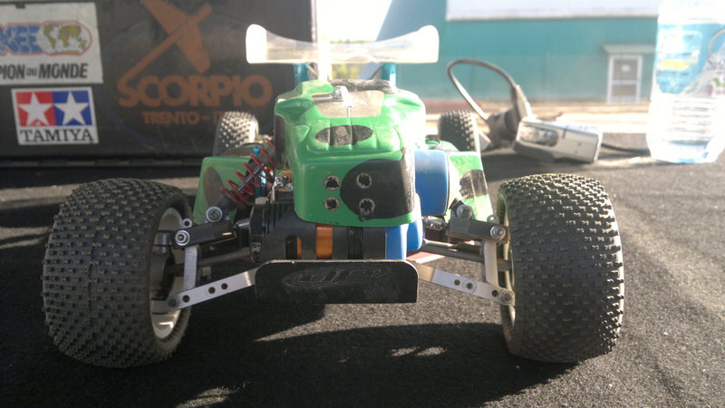

Grillo Mucca 2WD anteriore
Giovanni Vaciago all'ultima gara del trofeo Vinovo Mondovi 1/10 2WD ha conquistato il terzo posto con il suo progetto Grillo Mucca 2WD anteriore, questo modello lo aveva gia portato all'Italiano 2WD ad Assago, ma aveva rotto ed era senza ricambi... ora questo modello sembra anche molto performante...
