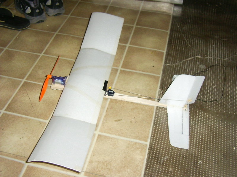

Ciao a tutti, sono un principiante di aeromodellismo.Ho iniziato un anno fa con quei piccoli silverlit a 2 canali.
Ora ho da poco costruito un aereo in depron da 160 grammi, con l'elettronica di un rottame di elicottero a me ceduto.
ELICOTTERO BIPALA 4 CH WALKERA DRAGONFLY 5#4
lunghezza (pale comprese) Cm 42,5
Diametro pale rotore Cm 34
Altezza Cm 17,5
Peso con batteria Gr. 235
2 Motori elettrici classe 180
Autonomia di volo 15min.
Usando solo il motore principale e i 2 servi con una ridicola spesa, ho un aereo che volerebbe benissimo.
Dico volerebbe perchè non ho valutato la ridicola portata della radio e ricevente, decisamente insufficiente per un aereo.
Lo so potevo pensarci o chiedere ad esperti.

Vi lascio una foto del mio modello.

forse la mia e una domanda banale non conoscendo l'elettronica che stai usando e quotando in pieno i consigli che ti son stati dati da comet.
ma il filo della ricevente dov'e?? l'hai steso per bene lungo la fusoliera ?? o e' bello e arrotolato su se stesso dentro la fusoliera?
AZZ.... non ci avevo pensato... certo che se il filo è dentro e bello arrotolato, non c'è trasmittente che tenga

Il filo dell'antenna è steso bene per il lungo senza riccioli, ed è esterno ben visibile.
