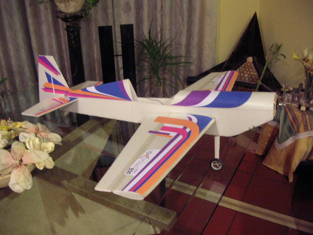

decals e colori? no problem.......
Forse lo sapete già, per me è una novità (anzi, una "invenzione"). ho fatto delle prove e all'ultimo ho sviluppato il sistema
Stampo con la inkjet e poi incollo su depron (ma anche su altri materiali) con pritt stick o vinavil, poi spennello con acqua e vinavil la carta per proteggerla, irrubustire e soprottutto per tonalizzare i colori e rendere il tutto lucido. Io sono molto soddisfato del risultato, fatemi sapere cosa ne pensate. Ha. il peso del tutto non credo sia rilevante, pochi grammi..... e con fotorealismo..
allego qualche foto delle mie "opere".
decals e colori? no problem.......-dscn6508.jpg   decals e colori? no problem.......-dscn6510.jpg   decals e colori? no problem.......-dscn6507.jpg   decals e colori? no problem.......-dscn6506.jpg

per il momento su comunissima cartaccia, ma voglio provare su qualcosa tipo la velina, molto più leggera. Il tutto irrobustisce moltissimo il depron, ma, nel modello con le fiamme, per rivestire parte della fusoliera, le ali ed il piano di coda , tra carta e vinavil, per ottenere l'effetto lucido, ho messo su una ventina di grammi. Forse stampando sulla velina fissata con scotch ad un foglio normale (per farlo digerire alla stampante) riesco a ridurre il peso e a lucidare la carta con meno vinavil. In ogni caso la superficie così rivestita diventa liscia, lucida, molto irrobustita e resistente a graffi, acqua ecc. Fate delle prove.... Eppoi c'è la soddisfazione del fotorealismo (anche se ho notato che non a tutti piace).

Comunque non sei aggiornato, dopo l'extra 330 grande (che credo hai visto al parco)ho costruito l'extrino che è lo stesso disegno, ma rimpicciolito in fase stampa fino ad una apertura alare di 65 cm, ed è quello che vedi nelle foto nel primo post (vola che è una meraviglia e se il tempo e OK e ci incontriamo al parco domenica te lo faccio vedere...) Ciao, chiunque tu sia
P.S. anche le decals sul l'extra grande sono fatte con questa tecnica e in queste foto non sono ancora "lucidate" con acqua e vinavil. A proposito, la percentuale di diluizione è ad occhio, aggiungere acqua finchè sia facilmente pennellabile
decals e colori? no problem.......-dscn6419.jpg   decals e colori? no problem.......-dscn6420.jpg
