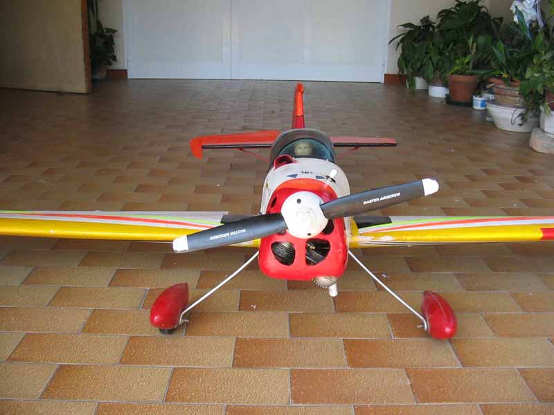

MB= Modellismo Bettini
Io ho la versione a muso corto, vola benissimo, solo in atterraggio ha bisogno di un po' di spazio ( la nostra pista è lunga 80 mt e mi serve quasi tutta).
Io ci ho montato un SY 20 cc 4 tempi.
Ciao!

Grazie mille per l'info!!!!
la tua naca motore è molto più bella di quella che ho io, non è che sia compatibile se la cambio con una come la tua bombata?
molto bella anche la livrea!!!!!!!!1

Mamma mia, ma chi aveva quel modello?!? La naca è sicuramente intercambiabile, il problema è che non credo che ne esistano più come le mie. Quando presi lo Zlin 4 anni fa, Bettini non produceva più aeromodelli e in casa aveva solo 3 scatole dello Zlin, 2 a muso lungo (come il tuo) e una a muso bombato. Quindi il mio è stato l'ultimo della serie, però può darsi che qualche musetto lo abbia ancora in casa... prova a chiamarlo.
Per il baricentro ci guardo stasera.
Certo che il proprietario di prima gli ha dato una bella assassinata! Ha sfregiato un modello bellissimo. Mettilo a posto come sai tu.
Io l'ho usato anche sabato e domenica... è un gran mezzo!
