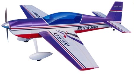

Ma state parlando di questo? se è questo a ragà... un'amico gli ha montato un'OS 70 4T. e vola che è una meraviglia...(altro che 120 certo che se si vuole esagerare!!!)
Ciao.

120 su quell'aereo? MA che andate, al discount dei centimetri cubi?
Aerei di quella classe volano superbene con il 91.
Non sono d'accordo sul 70 magari, che si addice piu ad un modello da 1,4mt e 3kg di peso.
SAluti
edit: mi sorge un dubbio. Quanto pesa sto extra da 1,65 mt?
Cristiano

E' 3.3 kg. con motore servi e batt. la fusoliera non arriva a 1.350 di lunghezza;ti dico che con il 70 vola egregiamente;certo non pensare di farci del 3D,ma l'acro. di base la fa molto bene, ed ha una velocità realistica.
