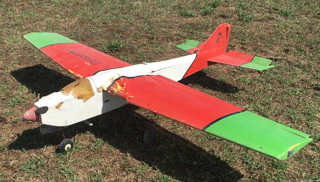

Ebbene, a distanza di sei anni, al mio campo di volo oggi si è presentato un contadino del luogo che, mentre ricogniva la zona per suoi scopi personali, su di un albero aveva individuato un modello. Non solo lo ha recuperato ma lo ha anche portato al nostro campo. Grande la mia meraviglia nel rivedere il vecchio Dandy, alquanto malconcio non tanto per i danni della caduta (riparabili) ma dallo stato di degrado dovuto alla lunga esposizione alle intemperie. Ecco come si presentava
[IMG][/IMG]
Potrei anche tentare una riparazione ma preferisco spendere lo stesso tempo nel costruire un modello nuovo. Però sono contento di averlo ritrovato sia per i servi buoni che avevo usato, sia per il Supertigre originale a cui tenevo molto.

È una storia veramente singolare,un bel lieto fine, il modello mostra tutti i danni dovuti al lungo tempo di esposizione agli elementi.

Con un pò di tempo libero ho messo mano al modello. La struttura non è recuperabile in quanto la balsa è poco più che segatura. La parte elettronica, cioè la ricevente, i servi ed il BEC sono sporchi di polvere che ho provveduto ad eliminare, mentre la LIPO chiaramente è da buttare. Ho provato prima i servi con un provaservi, poi ho montato tutto insieme e con il mio TX ho potuto constatare che tutto funziona alla perfezione.
Ho smontato e pulito il motore: i danni sono limitati al piegamento della "spray bar" in ottone e al deterioramento dell'anello antipolvere sul lato destro del carburatore. Per il primo conto di ridare la sua forma dopo aver riscaldato il pezzo ma ho già acquistato per 10 euro il ricambio. Per l'anello in gomma, ne farò a meno fino a quando non ne troverò uno di ricambio (ma sarà difficile).
In definitiva sono contento perchè meglio di così non poteva andare

pazzesco, avrei pensato che dopo 6 anni il motore fosse molto arrugginito anche all'interno

Comunque io non terrei niente dell'elettronica.
Anni fa persi un aliante e mi fu riconsegnato da un contadino della zona dopo solin2 mesi, all'apparenza servi, motore e ricevente funzionavano ancora ma non lo hanno fatto per molto...fortunatamemte erano su un modello da battaglia.

Riguardo all'elettronica sicuramente c'è da andare cauti: eventualmente cominciare ad usarla per altri scopi come, ad esempio, una barca o un'auto. Poi se col tempo non ci sono problemi, allora si potrà dire che è affidabile.
