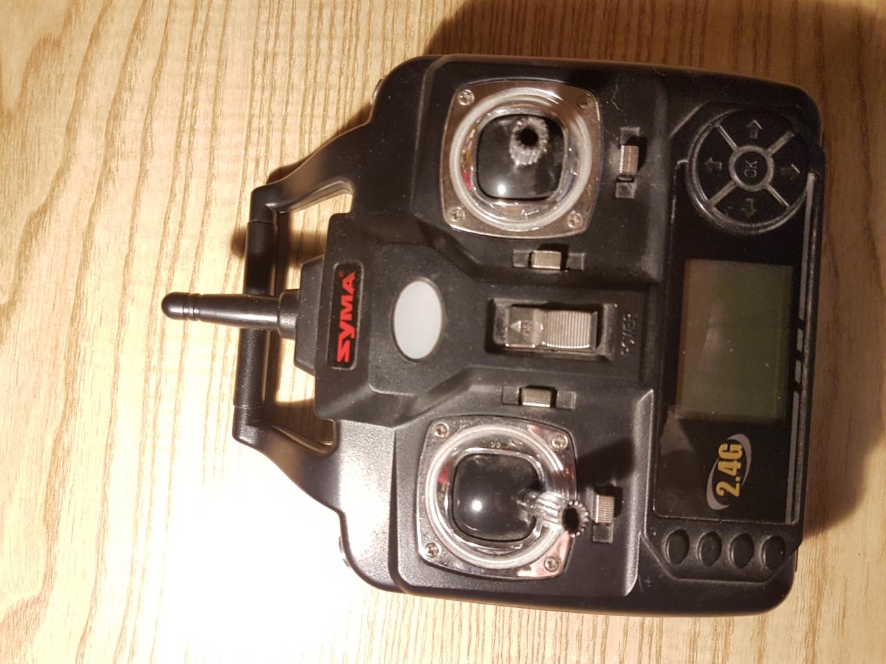

Scusami la domanda ignorante ma tx sarebbe il segnale output del radiocomando e rx quello del ricevitore? Comunque ho comprato questo modulo Flysky FS GR3E AFHDS 2.4.
Il radio comando è quello in foto.

Credo che con quel radiocomando non ci fai nulla.
Avendo già una RX (ricevente) flysky potresti cercare una TX (trasmittente) compatibile con quella RX.
Poi dipende da che cosa ci vuoi fare e dove vuoi arrivare.

Nel frattempo ho potuto controllare cos'è la tua RX.
È una 3 canali adatta per auto e barche (piccoline).
Di conseguenza ci fai poco o niente anche perché per un aereo, a meno di un aliante a due assi e motore, ce ne vogliono almeno 4.
