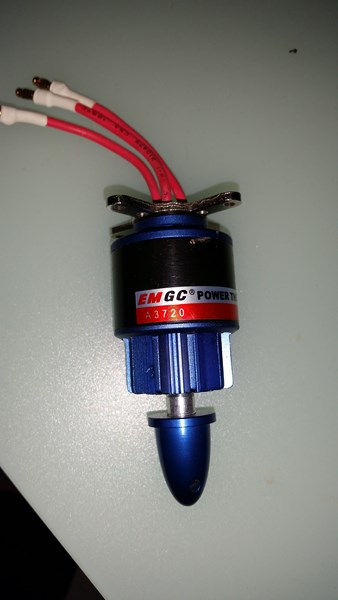

Motore..
Ciao... rovistando nel mio lab ho trovato questo motorello...
EMGC-3720 Brushless Motor 650KV 1000W
3720
KV (RPM/V)
650
Operating Power
1000W
Operating Voltage
3S ~ 6S (6V-23V)
Operating Current
50A - 70A
Weight
150g
Recommended ESC
50A - 70A
Recommended propeller
12x6, 14x7, 15x5, 16x6, 18x4, 18x6
Size:
37mm (dia) x 39mm
Shaft Size:
Propeller adaptor (6mm dia)
Con queste specifiche... tra l'altro ho anche il regolatore annesso da 80A (85A di picco) con ESC da 3A
Secondo voi va bene...?
Ne ho anche unaltro.... questo
NTM Prop Drive Series 42-38 750kv / 785w (UK Warehouse)
Sempre con regolatore annesso....
Ditemi se si puo fare??
DAlle specifiche credo di si...

credo di no, entrambi i motori mi sembrano piccoli, per me ci vuole un classe 50 da almeno 300 grammi. Esempio
Turnigy L5055B-600 Brushless Outrunner 600kv
NTM Prop Drive 50-50 580KV / 2000W
Turnigy Aerodrive SK3 - 5045-500kv Brushless Outrunner Motor
(il mio preferito è il terzo)
