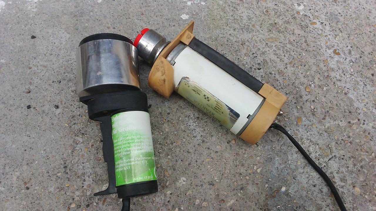

Ti capisco benissimo...
la spalla s'è smontata a furia di flippare l' elica.
Il Sullivan ce l' ho anche io ma non va bene perchè troppo veloce (gira troppo) e potente.
Poi ho trovato un avviatore della Jamara, ridotto, 12 volt, con il "bicchiere" di alluminio, ben fatto, diametro di circa 14cm con relativo cono interno in gomma.
Ci metto in moto, con una lipo 4S da 3000, tutti i benzina 30/35 cc, il DLE55 ed anche l' Aerovate 111 bicilindrico.
Mette in moto benissimo anche modelli con ogive riproduttive di diametro importante (150 mm) o tonde in punta (col sullivan e gommini normali non ci riusciresti mai, oltre alla pericolosità della cosa)
Una mano santa.
La brutta notizia è che non lo trovo più in nessun catalogo..
Dopo scendo nello skylab, gli faccio una foto e te la posto, almeno sai cosa cercare.

Credo che quello di justengines sia lo stesso della jamara, o almeno ci somiglia molto.
Buono a sapersi che si trova ancora.
Confermo anche quel che scrive justengines: se usi 6 celle lipo i contatti fondono, per mia esperienza di sicuro succede SUL SULLIVAN, e restano incollati e col l'avviatore che gira
Robbè

Perfetto ragazzi, avete trovato la soluzione al mio problema. Quello di Just Engines (J'EN 6.5:1 Geared Starter, 12 - 24 volt) costa solo 46 Sterline che non è niente se lo compariamo col prezzo del Megatron della Sullivan!!! Lo ordino subito !
Grazie ancora delle dritte
