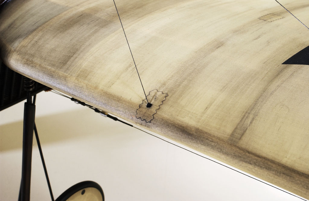

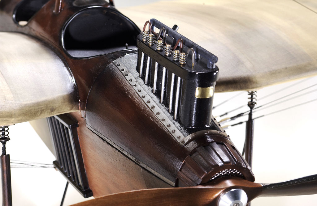

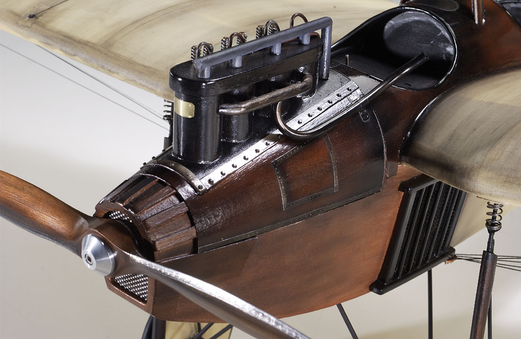

ciao a tutti Cosa ne pensate del mio modello...? e vi dirò di più mi sono fatto anche il riduttore 2:1 perchè udite...udite... è elettrico. apertura alare 2 metri peso 2,5 Kg motore speed 700 neo A dirla tutta ho concluso questo modello 2 anni or sono poi dopo 2 voli a due bellissime manifestazioni fatte con voli modello lumaca, (Fabriano e Perugia) ho messo tutto in cantina. Ora ho messo delle ruote a raggi e due stupendi pilotini se ho tempo faccio altre due o tre foto dell'interno e della futura nuova motorizzazione brushless datemi dei giudizi.. non troppo aspri magari P.S. se qualcuno ha fatto delle foto al mio modello durante il volo a queste 2 manifestazioni è pregato di mandarmele. Marco |

grazie a tutti nicthepic....non è un ARF...è un kit della Flair con mille modifiche. Ho dovuto persino tagliare una serie di centine che erano completamente fuori scala....una mangiata di polvere mostruosa ma ne è valsa la pena. Tutti i tendi tiranti sono fatti al tornio partendo da bacchetta di alluminio...non sono stupendi ma funzionano. Il riduttore Ho anche delle foto della struttura prima della ricopertura a breve pubblicherò tutto. Ho anche un sopwithpup veramente bellino ma ho solo delle foto in volo a breve pubblicherò tutto ciao e grazie ancora |

Bellissimo!!!!!!!! domandine: i tiranti sono di dacron vero ??? la svergolatura alare è funzionante o gira solo col direzionale ??? Complimenti peccato che non abbia un bel motore a 4 tempi sarebbe stato perfetto. ciao Bado

vola da schifo..... o meglio non ho un watt in più di quello che serve a fare una salita lentissima, poi il volo è assolutamente realistico/ lento, anche il rumore è piacevole il mio riduttore fatto con ingranaggi Chiaravalli "gracchia" al punto giusto, l'elica 16 X 4 non ammette errori di guida, l'autonomia è di circa 7/8 minuti di volo assolutamente livellato, virare con i due direzionali è da panico per chi è abituato con gli alettoni, lo stallo è praticamente assente. Mi è cascato una volta perchè per assenza di potenza ho impattato con la punta di una pianta...la struttura centinata è indistruttibile, ho rotto solo l'elica e strappato tre tiranti. Da qualche parte ho i disegni... se qualcuno volesse cimentarsi nella costruzione.... Lo svergolamento alare era troppo difficoltoso da realizzare l'ala è rigidissima, non si svergola o meglio con servi da 15 Kg forse qualcosa si sarebbe ottenuto. Non ho messo un 4 tempi per non dover togliere l'olio sputato da tutta la struttura che è pitturata con semplici colori Humbrol, poi con un motore a scoppio avrei dovuto rinunciare alla riproduzione del motore. Non conosco il dacron, i miei sono in acciaio ricoperto di plastica per fare una cappia basta scaldarli con un accendino dopo averli intrecciati, questa si fonde ed il risultato è stupendo, roba da pescatori... Ultima modifica di Traptech : 19 luglio 06 alle ore 11:19 |
