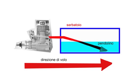

Come posso fare col serbatoio? se lo monto come se fosse per un motore trattivo normale, cioè coi tubicini dalla parte della parafiamma, ho l'impressione che in cabrata il pendolino potrebbe trovarsi all'asciutto.
Se lo monto al contrario, cioè coi tubicini di alimentazione dalla parte opposta rispetto aalla parafiamma, ho paura che il percorso sia troppo lungo per una corretta aspirazione.
Tra le soluzioni che mi sono venute in mente, una potrebbe essere montarlo a 90 gradi rispetto alla parafiamma, ma la fusoliera è stretta e dovrei cercare un serbatoio adatto; magari potrei accorciare il tubetto del pendolino, in modo che peschi più vicino alla parafiamma. O magari potrei montare il serbatoio inclinato.
O mi sto facendo delle paranoie senza senso?
Cerco di spiegarmi con uno schemino (anche se non so disegnare):

Grazie simone,
cioè intendi dire così?
Vecchio 14 aprile 06, 18:29   #4 (permalink)  Top
Sospeso
L'avatar di batman
Data registr.: 21-01-2005
Residenza: La Civile e Ospitale Emilia
Messaggi: 8.427
Originalmente inviato da luca.masali
Grazie simone,
Yess.
Tranquillo.
Solo tienili il + vicino possibile e applica la presa di pressione, se possibile.
Grazie simone,
Si, soprattutto visto che alla fine si trattera'di 10cm in piu' di tubetto....
Su un 2.5cc mi sembra inutile complicarsi la vita con un header tank (semprepieno). Ottimo il suggerimento di usare la presa di pressione.

Grazie ragazzi!
la presa di pressione la uso di sicuro, un serbaoio header mi pare troppo. faccio così, allora.
