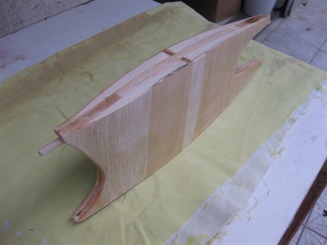

Buonasera Amici.

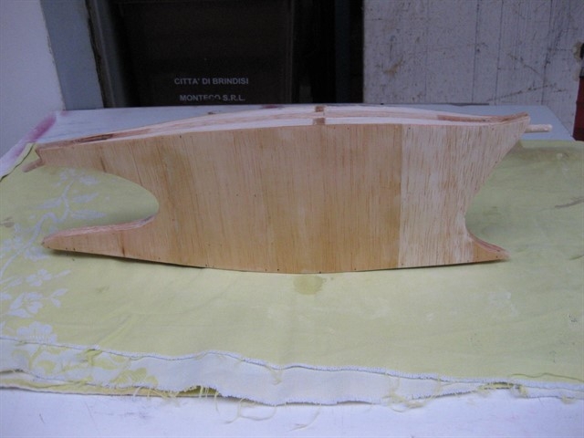

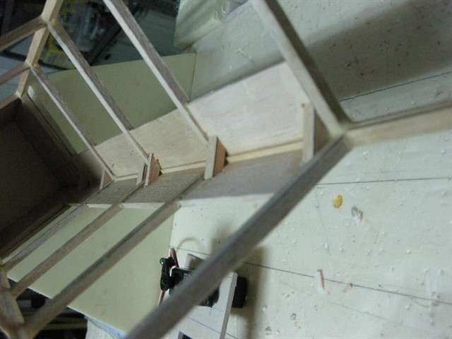

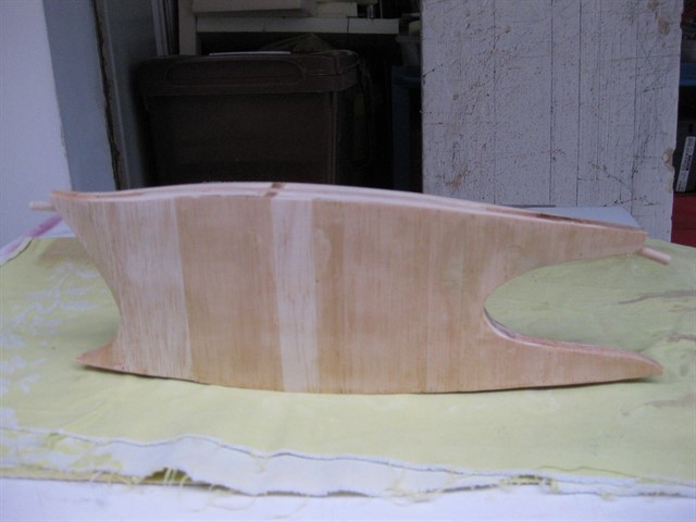

Questa settimana ho concluso finalmente la struttura del pilone di supporto dell’ala.
Tutta la costruzione l’ho fatta tenendo la pinna bloccata con gli spilli sulla fusoliera protetta con il cellophane, in modo che i due elementi poi si bacino alla perfezione.
Sembra poca cosa, ma assicuro che è uno dei pezzi più fastidiosi del Lanzo Bomber,
perché la ricopertura è sottile e comporta alcuni sottosquadri. In effetti il Bomber, a differenza di quasi tutti gli altri modelli pylon, ha la pinna che non attraversa la fusoliera,
quindi è proprio la sua particolare costruzione scatolata che darà la resistenza alla
torsione una volta che verrà incollata alla fusoliera. Dalle foto noterete tutti quei triangolini di rinforzo sulle centine del pilone, che non sono previsti dal disegno, ma sono suggeriti da molti costruttori americani familiari al Bomber. Ora rimane da fare una rifinitura finale per dare più aerodinamicità ai bordi di entrata e di uscita, e la applicazione della piattaforma rettangolare in sommità.

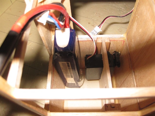

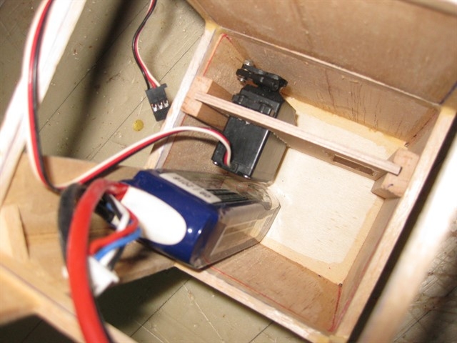

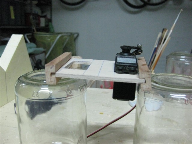

Per la fusoliera, ho iniziato a ipotizzare i componenti più pesanti obbligatoriamente nella prima baia, e riesco a farci stare tutto lì, così da avere tutto il peso più avanti possibile. Praticamente la prima baia viene divisa in due dalla piastra portaservi, montata removibile su una slitta. Il sistema della slitta removibile per la piastra portaservi lo uso spesso, mi aiuta negli old timer a posizionare i servi il più avanti possibile, anche in zone inaccessibili, lasciandomi la possibilità nel tempo di accedere agli stessi per manutenzione o sostituzione, semplicemente rimovendo due viti di blocco della piastra.
Probabilmente una zippy compact ci andrà pure di traverso, proprio tutta contro la parafiamma. Ora lavorerò sullo sportello per l'accesso agli interni, e predisporrò la zona posteriore, che accoglie il piano orizzontale.
Un abbraccio.
