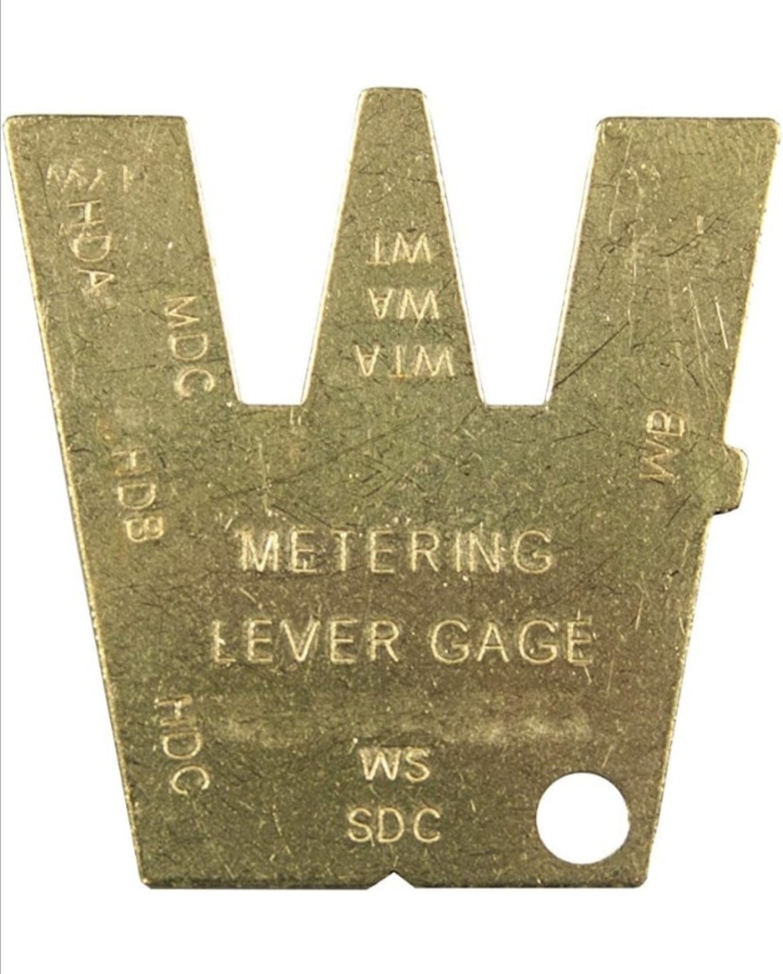

Ciao, se parli dell'altezza del bilancere lho già controllato con la piastrina di controllo di walbro (vedi allegato).
A me, su un carburatore nuovo che proprio non funzionava (il motore non partiva) lo hanno aperto e modificato il bilanciere senza alcuno strumento di misura.......ora il motore parte e gira benissimo.....
