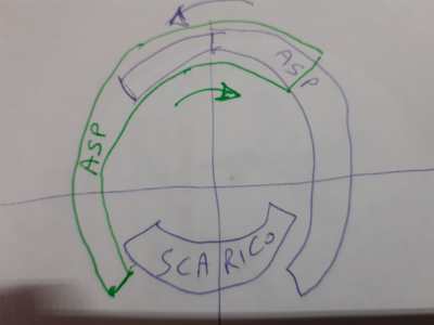

Ha scritto anche lo scambio con il carter posteriore... Cmq ruotando il carter anteriore nelle tre posizioni possibili oltre a quello di partenza il motore non va.
Ora non ricordo bene ma ho nella mente l'immagine di un supertigre con il carburatore messo sotto rispetto al cilindro su una vecchia modellistica proprio su un articolo che parlava di un bimotore. Girando il carburatore di 180 gradi la fase si inverte per forza. Se poi giri anche il cilindro di 180 gradi hai anche i travasi dal lato giusto rispetto alla rotazione.

Mi sa che ti sbagli... Come ha detto Dooling e confermo , quello che conta è il diagramma di aspirazione data dalla luce di aspirazione sull'albero. I motori smontabili avevano la possibilità di mettere lo scarico o a destra o a sinistra e niente più.
quoto al 100%. l'unico vero impedimento e' l'albero motore. prendendone uno in mano, si nota che la luce che apre al carburatore, per ovvi motivi e' anticipata di circa 20/30 gradi rispetto al punto morto, quindi facendolo girare rovescio, diventerebbe ritardata sempre di 20/30 gradi. per quanto riguarda le luci del cilindro, ovviamente non cambia nulla rispetto al senso di rotazione. gli unici motori glow che possono girare in tutti e due i sensi senza problemi, da quello che so io sono i cox, perche hanno il sistema di aspirazione a lamelle e non attraverso l'albero, che fa da valvola rotante

Originalmente inviato da spitfire40 Visualizza messaggio
Non é vero che non cambia nulla per i travasi perché sul basamento del motore la miscela viene centrifugata in modo che sia spinta verso i travasi che sono opposti allo scarico; se cambi verso la rotazione la spingerebbe verso il lato dello scarico quindi il sistema é meno efficiente.

Originalmente inviato da Clabe Visualizza messaggio
Claudio
Guarda che si chiama carter pompa e non carter centrifuga....
E' il pistone che discendendo comprime la miscela verso i travasi.
Ciao Spit, ci sono anche i motori che aspirano per terza luce, il diagramma è simmetrico e girano indifferentemente nei due sensi, in questo caso, al posto del travaso principale ad esempio ( zenoah 260 PUM) c'è l'aspirazione, quindi nulla viene centrifugato in direzione dei travasi, all'interno del carter, c'è solo un gran casino, sono molto scettico sull'utilità della "virgola" ricavata nella mannaia, tanto vale, ricavare con macchina utensile, sul "volantino" una serie di "palette" e poi verificarne i vantaggi.
Un valido sistema, con motori a scarico risonante, è la fasatura spinta in modo tale che; quando l'onda di pressione si allontana nel cono divergente, crea una depressione nel cilindro, travasi, carter e se l'aspirazione è ancora aperta, un supplemento di carburante, quasi una sovralimentazione.
