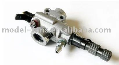

Ciao a tutti... oggi ho provato un asp 91 Fs comprato usato... il motore si dimostra subito inutilizzabile
.. anche con lo spillo del massimo chiuso è estremamente grasso. A casa smonto e soffiando nel carburatore con spillo chiuso soffia... guarda e riguarda noto che sul carburatore vicino alla presa del tubo miscela c'è un foro aperto da dove esce l'aria. Chi mi aiuta? Il foro deve essere chiuso? A me non sembra filettato ma ovviamente così il motore non va... e un esploso del motore non l'ho trovato... grazie

Guardando accuratamente il foro sul carburatore è filettato e quasi sicuramente
manca la vite che lo chiude, è proprio accanto al tubo miscela... ora se trovo
il modo di tapparlo riprovo....

Ti manca la vite cromata con la molla di ritegno?
