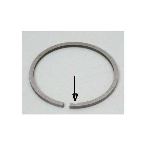

La fascia del tuo motore si installa senza premifascia.
Monta il pistone/biella nel motore e fai in modo che l'albero sia in punto morto superiore.
Devi far in modo che la spinetta che vedi nell incavo fascia sul pistone capiti sull incavo della fascia come vedi in figura.
Una volta fatto il giusto accoppiamento fascia/pistone dovrai aiutarti con le dita + delicatezza nell'inserimento nel cilindro.
Affinchè la fascia sia stata montata nel verso giusto non deve incontrare ostacoli nella sua corsa; per esempio i travasi.
In tal caso dovrai ruotarla di 180°.
Non romperla perchè sarà difficile trovare il ricambio.
In caso di incertezze ti suggerisco l'aiuto di un esperto.
Saluti

Grazie! Mi ero scordato del riferimento della fascia!
