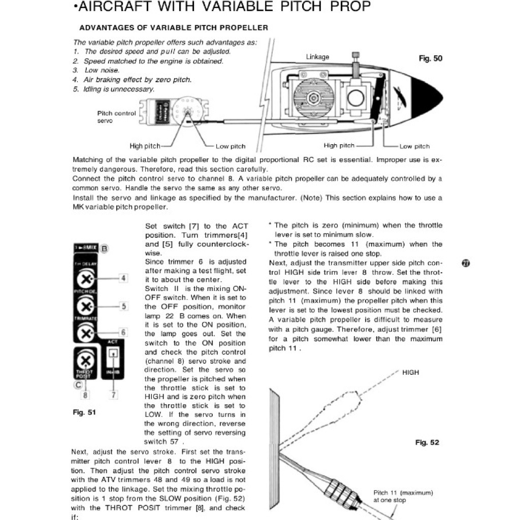

veramente io parlavo della vecchia futaba 8 canali non computerizzata, in PCM 512
Inviato dal mio iPad🔓 con Tapatalk HD [k]

Veramente io intendevo dire che è opportuno usare una miscelazione, meccanica o elettronica che sia e che a tale scopo io usavo una FF8 computerizzata.
In assenza dell'apposito programma, la miscelazione può essere fatta usando il programma per elicotteri che permette di stabilire la curva del gas e la curva del passo, sia con le moderne radio computerizzate, che con le vecchie radio analogiche per eli.

Dalle immagini allegate, direi che quell'elica potrebbe essere proprio quella che cercava di studiare e brevettare incramet...
In pratica leggo in inglese, se non sbaglio, oltre a velocità/giri costante...
elica a passo variabile automatico... il titolo del thread "famoso"...
forse quest'elica era stata già inventata, senza l'ausilio di un servocomando per regolare il "pitch"... che per l'appunto è automatico...
