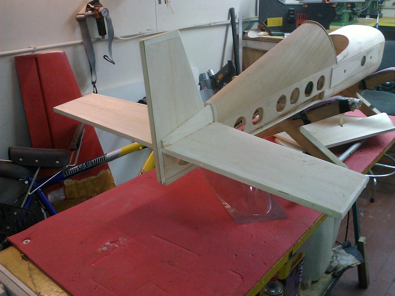

Ecco il grezzo finito, tutto interamente in legno e balsa
