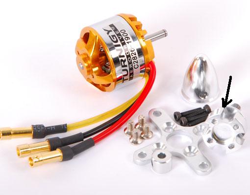

A cosa serve questo pezzo del motore?
Sembrerà una cosa stupida ma oggi mi è arrivato il motore che vedete in foto.
Aperta la confezione ho preso in esame i vari pezzi e non riesco a capire a cosa serva quella specie di ogiva, visto che il suo supporto (indicato dalla freccia)non è forato nella parte posteriore!

Originalmente inviato da GianlucaC Visualizza messaggio
In questo motore può essere fissata dalla parte dove esce l'albero, con un'ogiva forata, e dalla parte opposta con quella senza foro.
l'ogiva senza foro va fissata tramite le viti più scure, così mi sembra ad occhio.
le viti chiare servono a fissare il motore al supporto.
L'ogiva va fissata da una o dall'altra parte in base a come vuoi usare-fissare il motore sul tuo modello.

OK, però mi pare impossibile da montare dalla parte dove esce l'albero, credo sia troppo corto!
quella senza buco và montata sulla cassa......quella con il buco và dentro l'albero...
Forse non mi sono saputo spiegare, quell'ogiva va messa dove non esce l'albero, cioè direttamente sulla cassa.
