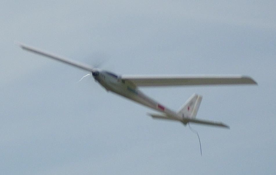

| Mistery Brushless D2830 4000 outrunner, che elica devo mettere e quanto mi tira in kg
Salve, io sono nuovo quì. Ho un aliante thunderbird 4 canali 110cm apertura alare, di cui ne utilizzo soltanto 3, cioè gas, timone e coda. Devo ancora montare un servo per gli alettoni. Andiamo al dunque: questo monta un motore 380 a spazzole con elica ripiegabile e non c'è scritto quant'è di grandezza, con un peso complessivo di circa 500-600g Io ho comprato un brushless outrunner D2830 4000 marca Mistery e anche un regolatore 30A. Io vorrei sapere quanto mi tira (cioè di peso, grammi) sapendo che ha le seguenti caratteristiche: Mystery RC 4000 Outrunner Brushless (MOTORE) -Rpm(Kv): 4000Rpm/V -Max Currect: 23A -Max Eff: 98% -Weight: 53g (Motor only) -Total Length: 45.6mm (Motor and Shaft) -Motor Body Diameter: 27.7mm -Shaft Diameter: 2.26mm(Front) -Shaft Length: 12.6mm -Recommended Input Voltage: 6 - 18 Volt MYSTERY 30A Speed Controller ESC (REGOLATORE) -Size: 52.1mm x 24.5mm x 9.3mm -Weight: 27g each -Constant Current: 30A -Max Current: 40A -Input Volt: 6V - 12V -Low-Voltage Cutoff: Auto detect and set Vi ringrazio anticipatamente!! |

Mi dispiace ma il tuo motore non credo sia adeguato.... fa troppi giri per volt... e saresti costretti a mettere un'elica molto piccola , amenochè non ci metti un riduttore... Dovresti quindi prendere un motorello da 1100 giri/volt magari che regge una 20 ina di A e ci metti una 8x6 ..... Senti pure gli altri che ti dicono... Ciao

Quel motore è per elicotteri, studiato per funzionare con un rapporto di riduzione... Se ci metti anche una piccola elica rischieresti di fonderlo e avresti poco tiro (un pò più di velocità di sicuro, ma non adatto ad un motoaliante...). Fai come dice Sbronzolo e guarda quei motori che fanno sui 1000/1300 giri/V, sono motori più adatti ad un motoaliante Ciao |

Grazie ragazzi per il consiglio, ma ormai ho acquistato questo modello di brushless! Se lo lascio così senza apportare alcune modifiche cosa mi potrebbe succedere?? Comunque quanto può costare un riduttore?? Che ci fa che fa troppi giri, basta non dare mai il gas! Siete daccordo o mi sbaglio? Datemi tutti i consigli che potete su questo brushless, purtroppo ormai l'ho comprato!!! Cmq come noterete dalla foto l'elica che monta non è grande anzi, è un pò piccola o forse media! A che motore equivale? E' + forte di quello a spazzole 380 che c'era prima?? Credo proprio di si, e anche di molto vero?? Ma se fa + giri del normale non dovrebbe tirare di più? Un motore di questo fino a che peso potrebbe tirare?? Ragazzi scusate per tutte queste domande, ma voglio essere informato per bene!!!! La mia elica è lunga circa 17cm in totale, e una pala è lunga circa 7,5cm. L'inclinazione non la sò misurare! Vi ringrazio anticipatamente!!!!! Ultima modifica di reciproco : 02 maggio 08 alle ore 23:48 |

Sbronzolo, grazie mille, non so prorpio come ringraziarti! Cmq per il fatto dell'elica: io ho guardato da tutte le parti l'elica ma non trovo proprio nessun numero. Non c'è scritto completamente niente! Ho guardato nello scatolo e nella spiegazione del modello, c'è scritto tutto tranne l'elica! Apertura alare 1100mm lunghezza 820mm cario alare 14dm quadrato peso 500g batterie 8,4V 650mAh Non saprei proprio come fare!!!!!! Cmq dimmi se più o meno andrebbe bene. Grazie |
