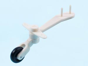

ciao, ma il carrello è sempre il suo, vero? Cmq confermo pure io, potevano farlo meglio, mi si draia tutte la volte che atterro, ora anche quando cerco di rullare sull'erba.... bah!!! E per il ruotino che tipo hai messo? mi farebbe comodo mettere anche quello, nonostante con il supporto di base vada discretamente.
grazie per la dritta

Modifiche EXTRA 260
Si il carrello è il suo, ad esso ho aggiunto il rinforzo di alluminio.
Per quanto riguarda il ruotino è della Dubro ed è piccolo e leggero, allego foto
