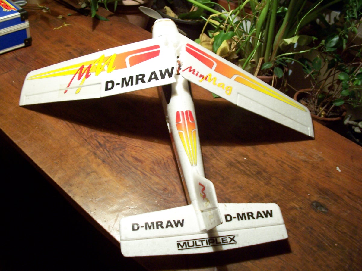

e che vi devo dire.....prima o poi deve capitare no???
e mi è andata bene che non è caduto in mare (oggi a forza 4 ) e pensare che avevo comprato appena 10 min prima la vernice dicendomi..."arrivo a casa e me lo vernicio...giallo e nero..." azz...era meglio se lo verniciavo.......
Prefiggo che non è stato un errore mio (e di questo sono felice) ma causa interferenza.......
devo domandare adesso.......il motivo di sti cavolo di interferenze.....
1) Il modello era di coda a me distanza circa 300 mt altezza circa 50 me e gia prima e anche in passato in quel punto prendeva dei colpi di radio strani......e noiosi (adesso che ci penso anche dal lato opposto piu o meno sempre alla stessa distanza...)
Mica puo dipendere dal cavo dell'antenna saldato e aggiunto quasi alla fine??
2) situazione meteo:
  • ore 18:15
  • luogo: spiaggia fronte mare
  • mare agitato e salsedine in giro
  • vento quasi assente
  • modello testato (come sempre) prima del decollo
  • batterie modello OK - Batterie radio piu del 60% (10V)
__Approfitto per chiedere dove trovare i ricambi (ala) al miglior prezzo__
eccolo come è tornato a casa, per fortuna solo l'ala e rotta e la giunzione antenna.....

L'antenna la puoi tagliuzzare e saldare anche in mille punti differenti, basta che la lunghezza totale rimanga la solita.
Visto però che ti è già capitato di vedere strani comportamenti del modello a quella distanza io farei una prova a terra portando il modello oltre i 300 metri e vedere se "sente" bene i comandi, almeno sei sicuro della portata del tuo sistema.

la lunghezza è la sua originale
I dsturbi sono solo piu o meno in quel punto...come se fosse un "muro" dove prima e dopo è ok solo quando passa li ha interferenze......mi hanno detto (ma nn so se le fonti sono veritiere) che puo essere una certa "ridondanza" di frequenza...o qualcosa del genere....mah

ne ho tirato di BOTTE con il mio minimag ma non sono mai riuscito ad rompere le ali a meta Complimenti
avevo il celulare scarico altrimenti ti facevo vedere che buco ha fatto sulla sabbia....
secondo me è anche causa della sabbia la rottura, se cadeva in un campo...sarebbe sgusciato, invece nella sabbia...si è piantato ... immagino la decelerazione che ha avuto ...da picchiata a ZERO!!!

ma che ricambi, un po' di bostik e via,di nuovo in aria!!! cmq l'antenna è meglio averla tutta intera...
PS: ti è andata bene, a me cadendo di punta si è rotto un motore uguale al tuo...

Ricambi !!??
se lo giusti bene non si vede nulla per il pezzo di plastica forse farà fatica a tenere bene pero prima attacca le ali gli dai una bella spruzzata di attivatore intorno alla plastica poi gli metti la colla tutto attorno dovrebbe tenere

Il listino Safalero dell'ala è 22,76€, ti costa meno cambiarla che star lì a rappezzarla. Il Minimag lo trattano un po' tutti i negozi per cui vedi tu..........
A parte che ogni campo ha la sua zona a rischio interferenze, visto che parlavi di 300 m e 50 di altezza..........non è che hai perso di vista l'assetto? Magari la luce bastarda................no eh!

Ache ad alcuni miei amici succede lo stesso,hanno interferenze solo in determinati punti, appena si spostano da quella zone terminano le interferenze.
Comunque dovresti andare tranquillo con attivatore e ciano, magari metti un nastro in fibra di vetro sotto, giusto per un tocco in più.

ma ne siete sicuri???
colla proprio nel punto di maggiore sforzo??
ma è come volare senza rinforzo alare interno in questo modo.....
come colla proverò a usare la WD4 saratoga
http://www.baronerosso.it/forum/atta...9&d=1163184964
http://www.baronerosso.it/forum/atta...0&d=1163184999
che ne dite e metto dei rinforzini all'interno dell'ala e poi nastro telato.....
