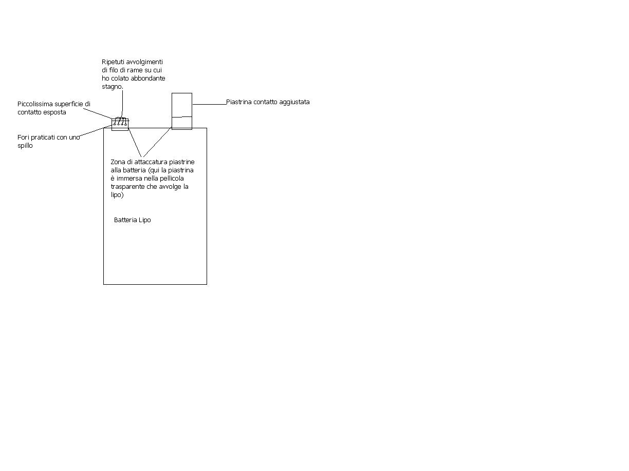

Sperando di fare cosa gradita ad altri, espongo il metodo che mi sono inventato per salvare la batteria in questione. Allego disegno esplicativo. Sulla colata di stagno che sono riuscito ad attaccare al moncherino di contatto che era rimasto sono riuscito a saldare comodamente e sembra in modo stabile il filo di connessione al regolatore. L'unico dubbio riguarda la quantità di corrente che riuscirà a passare, data la scarsa superficie di contatto. Sono piuttosto ottimista perchè la colata di stagno dovrebbe risolvere il problema, comunque dato che non ho strumenti per misurare l'assorbimento non mi rimane che aspettare sabato e provare il tutto al campo. Ciauzz!

ciao come avrai gia notato, le piastrine non si attaccano allo stagno... difatti se controlli meglio, ti accorgerai che le altre piastrine sono state annegate dentro lo stagno... se quel pezzettino di linguetta che ti e' rimasto e' sufficente, fai in questo modo: cola dello stagno sulla base del circuito, appoggia quello che riesci della linguetta sopra lo stagno che hai appena fatto colare sul circuito e dopo colaci sopra dell'altro stagno fino a far annegare la linguetta dentro....purtroppo e' l'unico modo di saldare le linguette.(ho fatto questa brutta esperienza anch'io)...
so che esiste una colla specifica per saldare le linguette delle lipo ma non ne conosco il nome......potresti provare a contattare flynow e chiedere a loro che tipo di colla sia e se c'elanno da venderti....
di piu' non so........peccato
ciao ciao ciao by
ASIATIC
