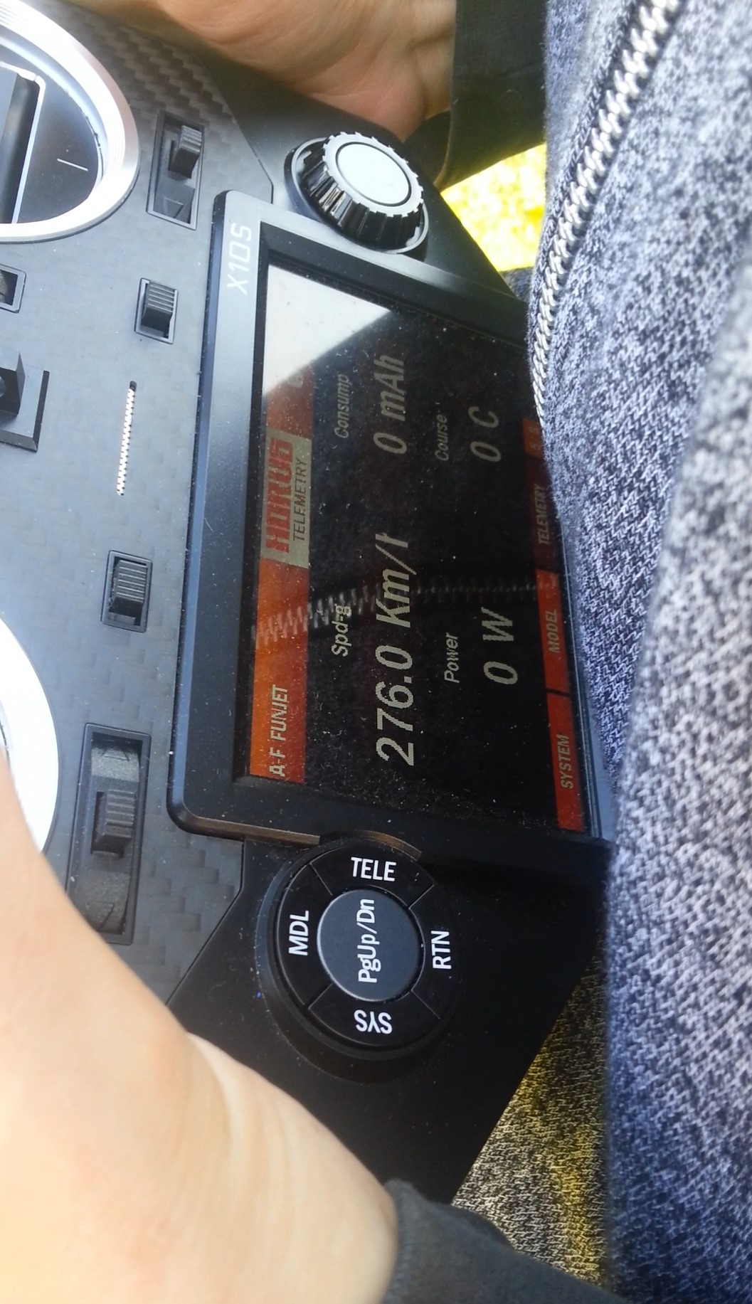

Io trovo molto valido la motorizzazione originale, venduta completa di elica motore autrunner elica batteria ed esc, il mio con 3s fa i 260 km h.

non so come hai fatto a tirare fuori 260 kmh con 3s ma complimenti. | |

L'elica fornita nel kit è una 6x5,5 che presa da sola ti chiedono 7 euro, il motore è veramente valido.
