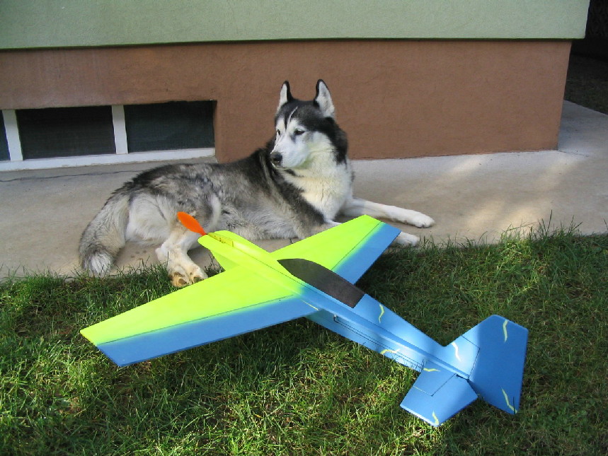

ciao a tutti ecco l'ultimo nato si tratta del raven 3d motorizzato con hacher 20 15 ridotto 4:1 con 2 poly da 1500 e elica da 11-4,7 peso 370 grammi. Il volo non e male ma se fosse un po piu scattante sarebbe molto meglio, il problema e che se metto 3 celle poly addio motore potrei ridurre l'elica ma addio torque roll senza alettoni ma un bel casino questi elettrici ACCETTASI CONSIGLI ciao e buoni voli

Credo che tre celle per il tuo motore è la norma, 2 sono poche... forse magari dovrai cambiare elica (10/4,7) ma ilmodello volerà sicuramente meglio; comunque nei torque roll gli alettoni sono indispensabili, non so come fai tu a rimanere in hovering senza usarli, poi in quella posizione dovresti stare a circa mezzo gas, ma credo che due celle stai quasi al massimo. ciao | |

ciao zott si efettivamente ho aggiunto una cella e la potenza ora e fin troppa, pero quello che mi fa paura e la durata del motore mangia amper alla grande. Per quanto ne so io del torque roll l,aereo deve girare da solo per efetto copia motore, e questo e il vero torque roll, ma e anche vero che non tutti gli aerei gli basta la coppia e allora ci si aiuta con gli alettoni. Se non mi credi prova a vedere il filmato su www.3dfoamy.com cosa non fa il raven ciao |

Se usi il gas con intelligenza cioe' dando tutto motore per brevi istanti avrai una riserva di potenza indispensabile per toglierti d'impiccio in caso di pericolo e anche per alcune manovre acro, io volo cosi' da un po' di tempo con il mio mp jet 25\35 e non ho problemi.
