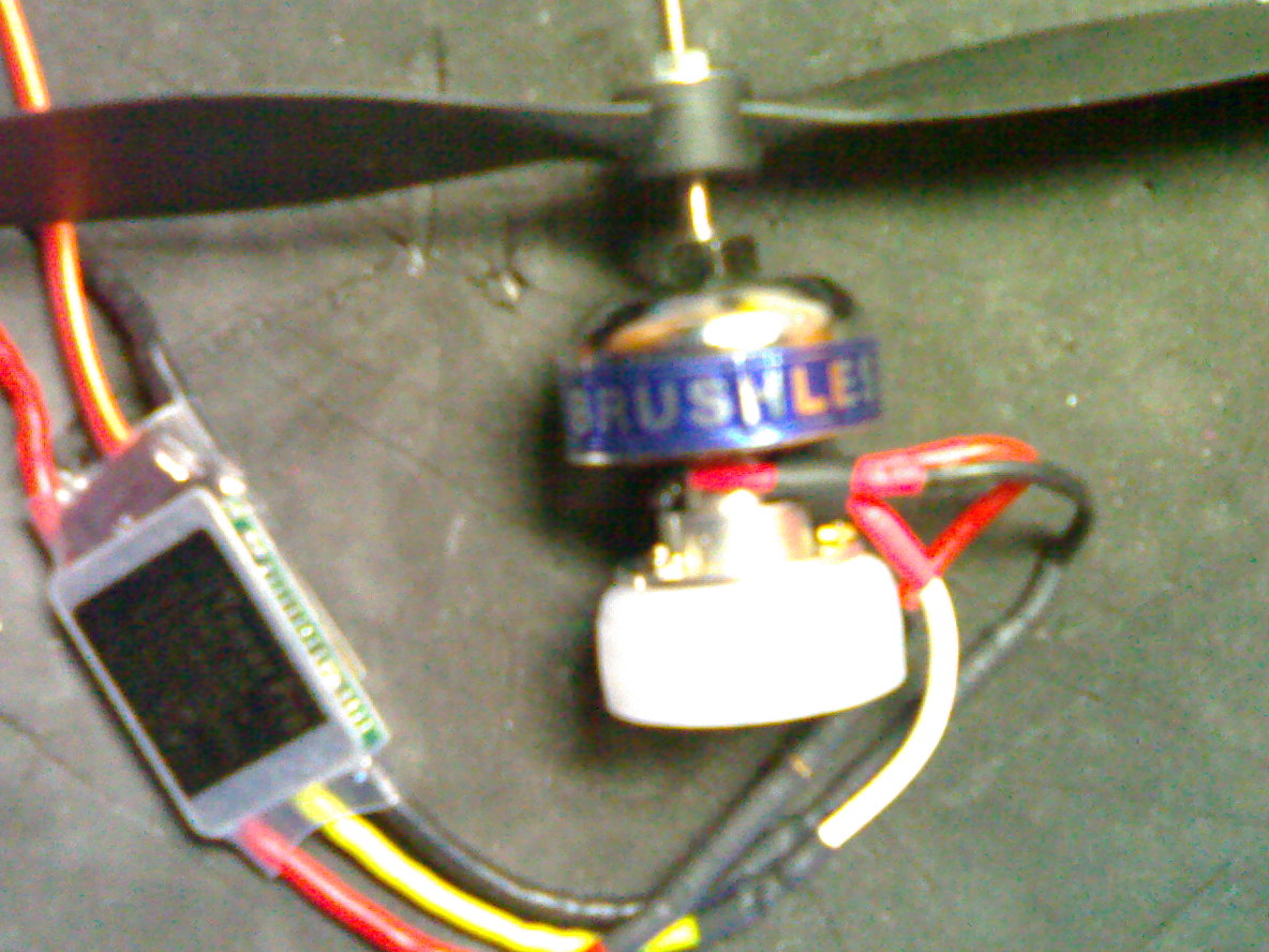

Ciao a tutti..
Sono in possesso del campanellino che c'e' in foto..
putroppo sopra non c'e' scritto nulla e questa e' l'inserzione dove l'ho acquistato
http://cgi.ebay.it/ws/eBayISAPI.dll?...tem=6052849166
ho fatto una prova.. gli ho messo una 10*4,7 e l'ho attaccato al tappo di una bottiglia di plastica con piu di un litro dentro..
messo sulla bilancia e tarata a dovere mi tira, con batterie 3s 2100 a tensione nominale.. putroppo non ho avuto tempo di caricarle, 6 etti e poi si stabilizza a 5etti..
tutto questo rimanendo tiepido e assorbendo circa 10 11 A
puo' andare su un easy glider?? volevo tagliare il muso, fargli un parafiamma e avvitarlo davanti.. e tirarlo poi con le batterie che ho.. kokam 3s 1500mA 15C e
Giga power 3s 2100mA 15C, con naturalmente il regolatore cinese da 30A.
sul sito multiplex scrivono 880gr di aereo con motore.. e' un po tantino.. pero' non pretendo di salire in verticale.. magari a 45°... o anche 30°
basta che funziona.. e che non sia scabroso piu di un qualsiasi 480.
ora ho montato un jamara 480hsbb che con le lipo sale quasi in verticale ma si e' cotto al volo..
secondo voi? opinioni??
Ciao!!!

Col campanellino e le lipo dovrebbe pesare un pò di meno di 880g. Potresti provarci...

600 g di trazione (500 continui) sono anche troppi per il tuo modello, non devi farci 3d. Il motore va benissimo. Occhio all'incidenza che dai al motore, magari prevedi di farla regolabile tramite rondelle-spessore o altro.

ok.. allora al piu presto opero il taglio del muso.. sicuramente l'incidenza la daro' con rondelle.. non mi conviene fare un'ordinata inclinata <_<
necessita dei 2 gradi di incidenza verso destra e verso il basso giusto??
o magari meno?
Ciao!!

Quando tagli il muso, cerca di mantenerti parallelo a quello attuale; è già inclinato, almeno verso il basso.

Si, come dice Piero. Comunque le rondelle ti salvano la vita...

va bene.. allora per questo week end l'easy glider volera' ancora con il 480 ridotto... prossima settimana via il naso
magari metto su qualche foto..
beh alla fine sono i miei primi lavori !!
