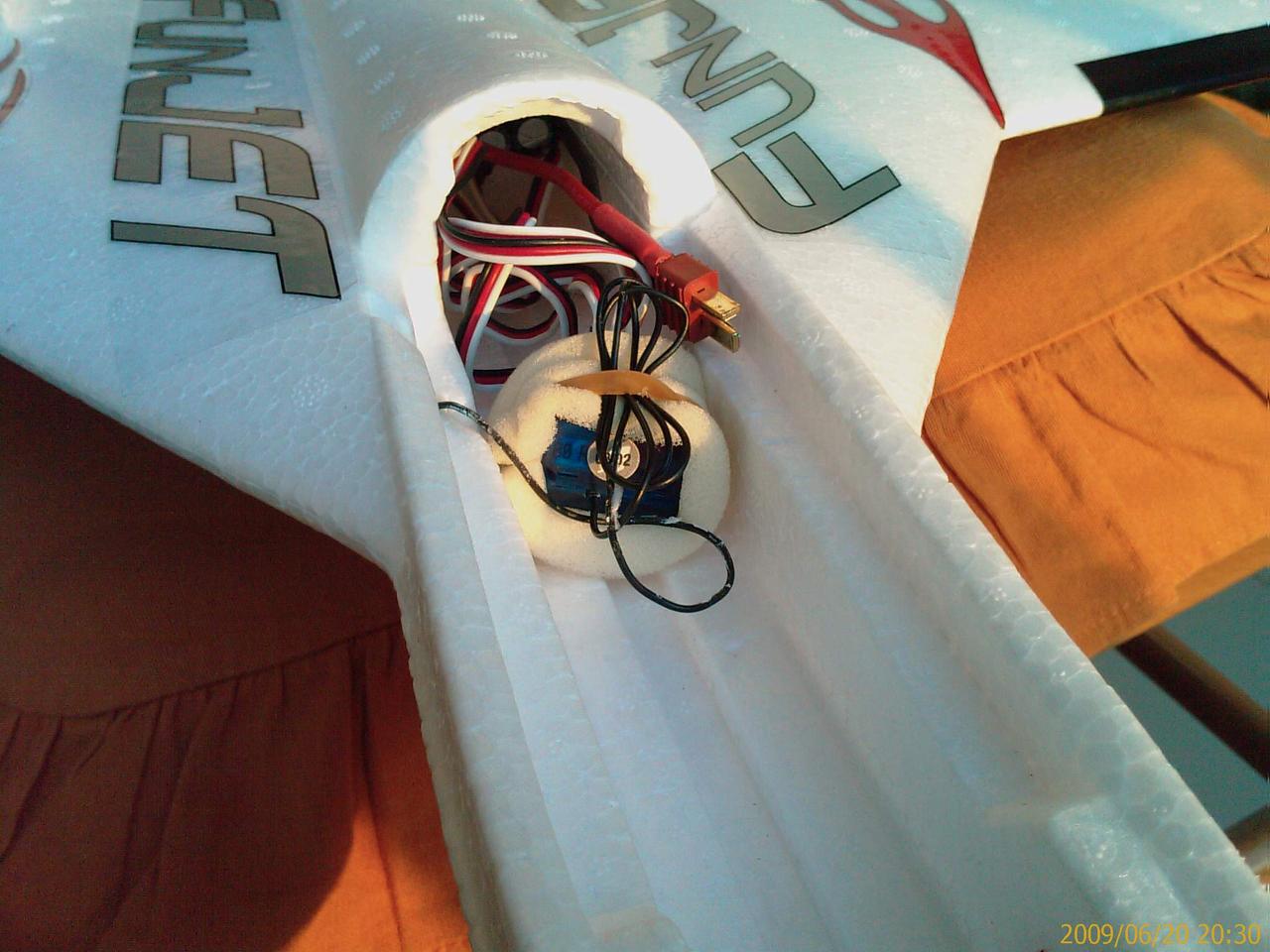

Ultima cosa hell 13, ho il problema del cavo dell'antenna nel senso che è troppo lunga gli ho fatto fare un giro intorno al serbatoio ma so che non è la soluzione giusta tu come hai ovviato a questo inconveniente?

non devi far uscire tutta l'antenna, lasciane una buona parte dentro la fusoliera! inoltre l'antenna all'esterno crea una turbolenza nel modello e lo rallenta anche se di poco.

Lasciando una buona parte dell'antenna all'interno della fusoliera non si rischia di creare interferenze? (...e poi penso che vada arrotolata giusto? oppure lasciata libera all'interno?)

interferenze? ovviamente non devi avvolgere l'antenna nel regolatore o nelle batterie, ma non ti dovrebbe rimanere così tanta antenna nella fusoliera!
riesci a postare una foto dell'interno del funjet?

vedi se si capisce l'ho avvolta sulla ricevente in modo che non dia fastidio non so se ho fatto bene. cmq grazie per tutto.

io cercherei di disporla a S e magari la agganci all epp con un po di nastro...
