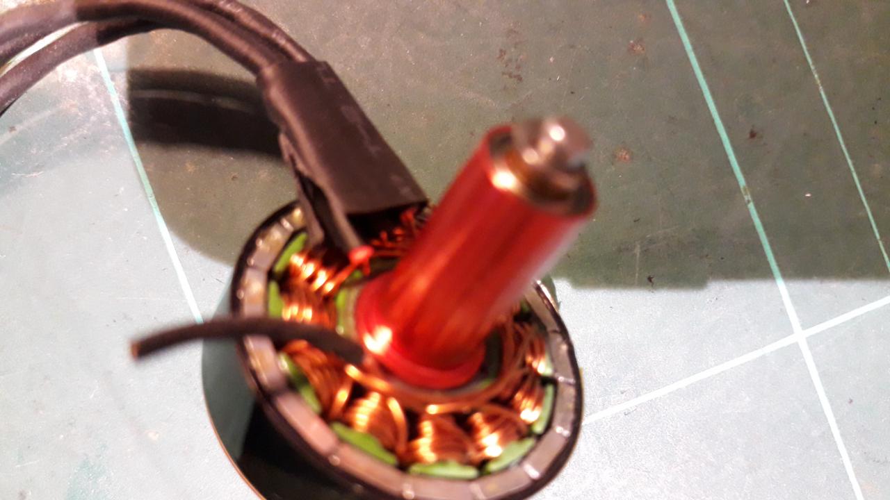

salve ragazzi
mi sono accorto che un piccolo brushless che ho acquistato qualche anno fa da HK ha un filo che sembra orfano, pensavo si fosse staccato da qualche parte. ma non sembra.
qualcuno sa dirmi che funzione ha e perché è li?
saluti
Alfio

Le foto fanno un po' pena, ma, supponendo che il motore funzioni regolarmente, penso possa trattarsi del terminale delle tre fasi nella configurazione a stella. L'isolante protegge i tre fili saldati assieme che provengono dalle fasi. Tale configurazione permette di ridurre il kV di 1,73 volte (radice quadrata di 3) rispetto alla configurazione a triangolo.

grazie per la esauriente risposta
