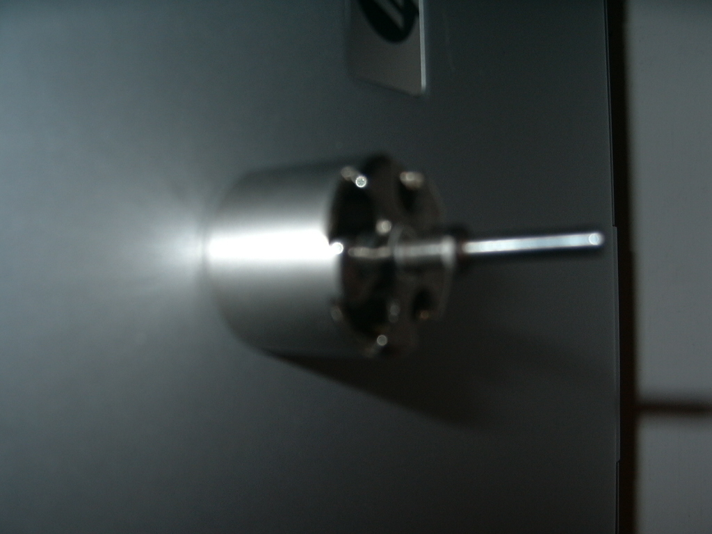

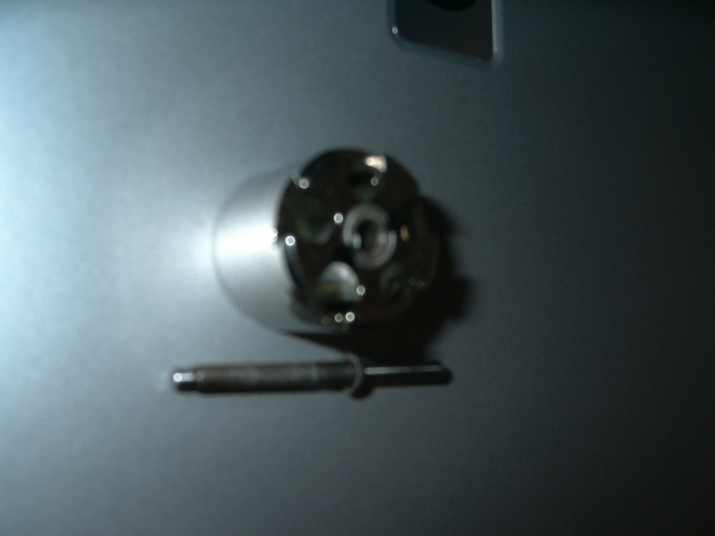

salve a tutti, io possiedo un motore elettrico brushless della align il 420LF e mi si è rotto il punto di saldatura che tiene unito l albero motore con la cassa rotante dei magneti, solo che non so come posso riattaccarlo, con che tipo di saldatura visto che è una cosa molto fine da fare.
qualcuno puo aiutarmi? grazie mille.

Ce l'hai una foto? si è scollata la parte ferrosa dal tappo oppure si è spezzato il tappo?

Ecco Le Foto...
Albero Motore Rotto-p1020348.jpg   Albero Motore Rotto-p1020349.jpg   Albero Motore Rotto-p1020352.jpg

Non vorrei dire una cavolata, ma un poco di colla?
probabilmente avrai problemi a centrarlo, in quanto se ci sono gioghi, i magneti andranno a toccare lo statore.
Puoi fare un po di giri di nastro adesivo all'esterno dello statore, così da creare uno spessore uniforme. Non ci vorrà molto a metterne in giusta quantitò.
Poi infili lo statore e l'albero e incolli x bene.
Come colla ti consiglio acciaio liquido della saratoga, che poi non è altro che epossidica per metalli...
che ne dici?
