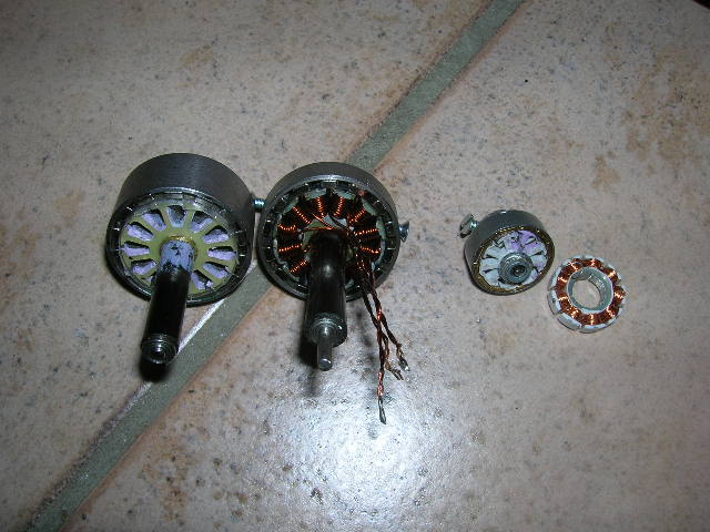

Ho scovato una nuova alleata per motoristi casalinghi: la carta da forno!!!!
Da un osservazione di un amico che osservava la sorella che osservava il pollo e le patate nel forno... Se regge al forno, hai voglia a cuocere avvolgimenti!
Ho gia fatto un tentativo, avevo un cdrom con statore nudo, originariamente protetto da nylon, ma fuso precocemente.
Avevo gia ricoperto di resina lo statore (acciaio liquido saratoga: epoxy 12 ore, resistente a 120°C) per un tentativo. Ma il corto era avvenuto ugualmente causa di uno spigolo bastardo non coperto bene dalla resina.
Ieri sera ho provato con la carta da forno ed è andato benissimo: la carta si adatta molto facilmente alle curve, non è molto resistente al taglio, ma data la resinata preventiva lo statore era privo di spigoli vivi.
Adesso non mi resta che provare il motore e dargli una scaldatina , così' vediamo se regge la cottura!
Proverò presto a mettere solo la carta senza resina.. ma se qualcuno lo puo fare prima di me... benvenga!

Aggiornamenti sulla carta da forno...
Secondo me si può usare... ieri ho riavvolto un autocostruito da 12 poli e un cdrom.. sembra che sia andato tutto benone, certo, dovro metterli sotto torchio per vedere se il sistema regge, ma la premessa è buona.
Si parlava di colla, io non l'ho usata per niente ed è andata bene, vediamo come procedere:
1- sono necessari per lavorare in sicurezza (lontano dal pericolo corto circuito rame-statore) almeno 3 strati di carta per ogni lato dello statore.
2-si prende una striscia di carta della larghezza sufficiente a coprire lo statore e si piega fino a raggiungere i 6 strati sovrapposti. si poggia la carta sullo statore e con le forbici si ritagliano le eccedenze: usciranno 6 dischi dello stesso diametro dello statore
3-si poggiano 3 dischi su ogni lato, e si centrano per bene
4- in questo momento si potrebbe usare la colla per tenere ferma la carta, ma ad incollare 6 dischi si fa notte..... meglio bloccare la carta in qualche altra maniera.. un morsetto, una morsa, una pinza a pressione, meglio ancora un bullone con dado dello stesso diametro dell'interno dello statore.. bisogna usare un briciolo di fantasia. Nel caso di cdrom, che al centro conserveno il supporto in ottone è sufficiente fare il foro al centro dei dischi e infilarli al loro posto, per iniziare è sufficiente. in casi limite di irreperibilità estrema del materiale sopra indicato.. vanno bene pure le dita..
5-si prende un taglierino e si praticano 2 tagli sui dischi poggiati sullo statore. Si sceglie con calma e senza agitazione da quale polo inizare l'avvolgimento, una volta identificato si praticano 2 tagli passando la lama nello spazio che c'è a destra e a sinistra del polo prescelto, ovviamente su entrambe le facce dello statore! (nell'immagine si vede come fare il taglio)
6-avendo cura di controllare che i dischi non si siano spostati, si procede con l'effettuare il primo avvolgimento..
7-fatto? ok.. bene, prendete il vostro tester e verificate che l'isolamente abbia dato frutti... quindi ripetere dal punto 5 al punto 6 per ogni polo interessato!
Nell'immagine si vedono in blu i tagli da fare su un disco e a lato la sezione di un polo dello statore avvolto. la carta in eccesso, andra ad avvolgere il polo scendendo leggermente ai lati. Questo è un aspetto importante, perchè con questo metodo non è rischiesta un eccessiva precisione e se si sposta la carta di 1mm durante la realizzazione dell'avvolgimento, non succede nulla.....
ps. una volta presa la mano, si possono praticare tutti i tagli prima di fare gli avvolgimenti...
Buoni avvolgimenti!!!
