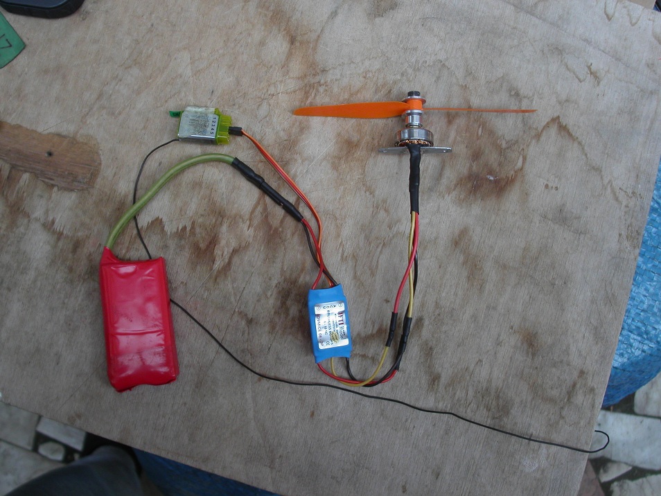

Ciao ragazzi era da un po di tempo che volevo costruire un brushless da cd rom, ieri sera ho riavvolto uno con le seguenti caratteristiche: Diametro statore 24mm Diametro interno campana 27mm 16 spire con filo doppio da 0.30 mm connessione a stella Ora il problema è che quando gira a vuoto gira bene fino a circa 3/4 di gas poi perde sincronismo e gira a scatti. Ho controllato e non ha nessun cortocircuito. Il magnete è quello originale. Come mai perde il sincronismo? C'è qualcuno che può vendermi 12 magneti 5*5*1 o 5*4*1? ciao Sergio Ultima modifica di ser_90 : 24 novembre 09 alle ore 16:12 |

Ciao a tutti, anche se nessuno mi ha risposto vorrei comunque informarvi che ho incollato i magneti. Il motore gira che è una bellezza. L'ho provato con una 8x4, una 8x4.3 e scalda parecchio, poi l'ho provato con una 6x3, con questa gira molto bene, non si scalda per niente. Il tiro e consumi non li posso misurare perchè non ho gli strumenti adatti. Ma penso che il bat depron se lo porterà in volo senza problemi. grazie cantone11 ciao sergio |

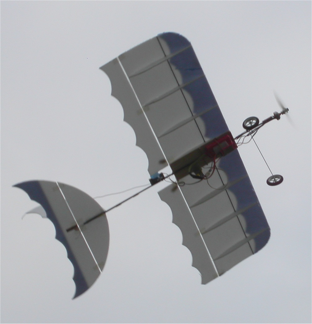

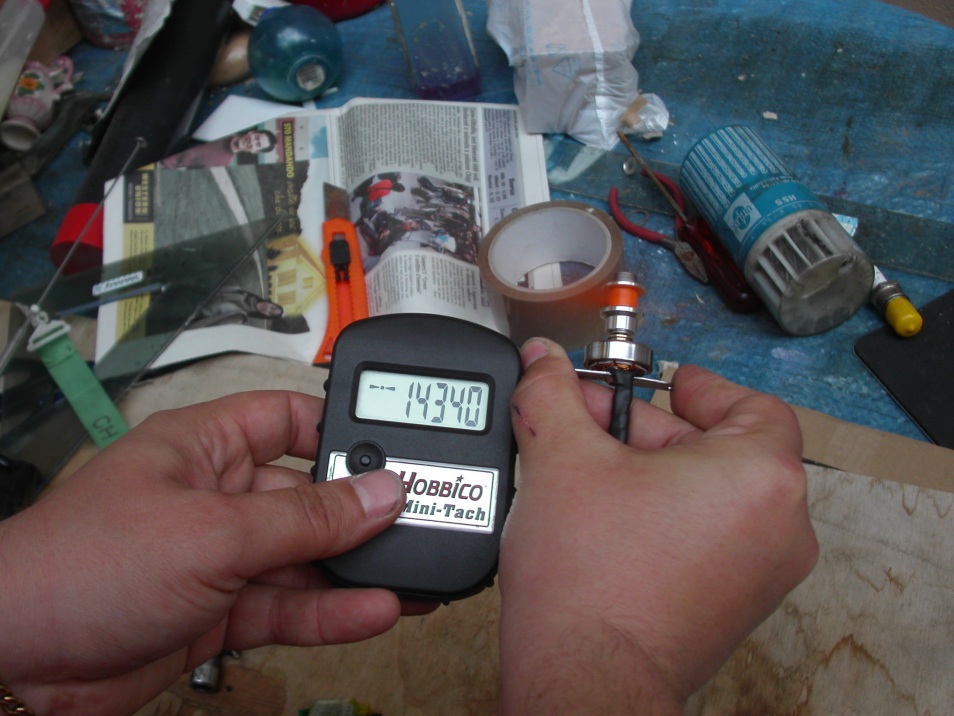

di solito i cd riavvolti hanno kv molto elevati, facilmente >2000-2500 se configurati a delta, quindi girano bene eliche piccole, spettacolari sono le gws 6/3 o se ce la fa 7/4, ma di questo tipo: e non quelle tondeggianti.. Mi ricordo che con 2 celle e la 6/3 arrivavo tranquillamente sui 14'000 rpm ecco un mio motorello in funzione: Il bat depron volerà benissimo col cd, secondo te il primo bat con che cosa volava ? ciaooo | |

il filo l'ho messo doppio ed è da 0,40mm, più di 16 spire non ci stavano come puoi vedere dalle foto iniziali. Comunque l'ho già montato sul bat depron e con una 6x3 e una lipo 2s lo porta su a candela con poco più di mezzo stick del gas. E' anche troppo potente per il mio bat depron. | |
