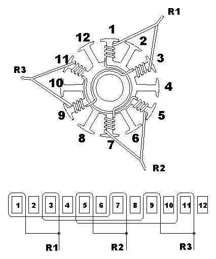

sto riparando un brushless
in base alla configurazione scelta (nell'icona il disegno) devo saldare i fili in questo modo?
fine verde - inizio rosso
fine rosso - inizio blu
inizio verde - fine blu
il motore ha 12 statori(si chiamano così?) e 14 magneti.Il filo l'ho ricavato da un vecchio trasformatore, è leggermente più grosso dell'originale(non ho un calibro così sensibile).
Ho scelto questa configurazione perchè mi sembrava più semplice da realizzare, ma se avete altri consigli sono mooolto bene accetti.

premessa, il disegno non lo vedo...
immagino che verde, rosso e blu siano 3 modi per chiamare i 3 conduttori di rame smaltato usato nell'avvolgimento.
in questo caso assumendo che
rosso sia la prima serie di bobine
blu sia la seconda serie di bobine
verde sia la terza serie di bobine
la connessione è
fine blu - inizio verde

Vecchio 16 giugno 09, 19:54   #6 (permalink)  Top
L'avatar di milan
Data registr.: 11-01-2009
Residenza: bologna
Messaggi: 6.170
prova
Cerco di allegarti il disegno degli avvolgimenti stile LRK, con questo avvolgimento banale puoi ottenere un motore con la coppia molto elevata e con pochi giri, io mi sono trovato bene.
P.S. nel malaugurato caso che non comparisse l'allegato cerchero' di descrivertelo. NON sbagliare i sensi di rotazione degli avvolgimenti, mi raccomando, e il numero delle spire DEVE essere identico altrimenti gira ma con rendimenti a schifio.
Umberto
