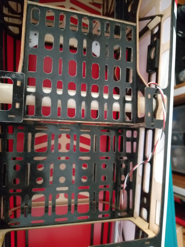

Apro questa discussione solo per rianimare questa sezione oramai morente, in effetti non c'è nulla di particolare o di eccezionale nell'assemblare questo aereo di ottima fattura.
Il modello è questo.
(Martin Luther King)

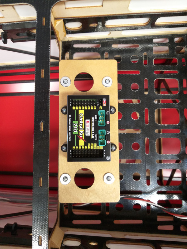

La componentistica radio RX è una Central box 210 Jeti e 2 servi AGF per i piani di quota con squadrette King Max.
un po troppo fastidiosi per installarli in sede ma poi ho escogitato un buon sistema.

Anche gli alettoni sono sistemati anche se con tutta probabilità sostituirò questi servi da 45 kg con servi identici a quelli dei piani di quota.

Sistemato anche il perno che rende smontabile il direzionale, chiaramente con il mio classico sistema a vite, proprio non sopporto lo scotch che blocca tale perno.

Cerchiamo di ricominciare da dove eravamo rimasti:
Ho rifatto la balestra del ruotini di coda in quanto l'originale è troppo rigido, per esperienza precedente so che non flettendo tende a strappare le viti di fissaggio.

Ho preparato tutte le prolunghe per i servi di coda e il supporto per i 2 satelliti in 2.4 e il 900mhz.
