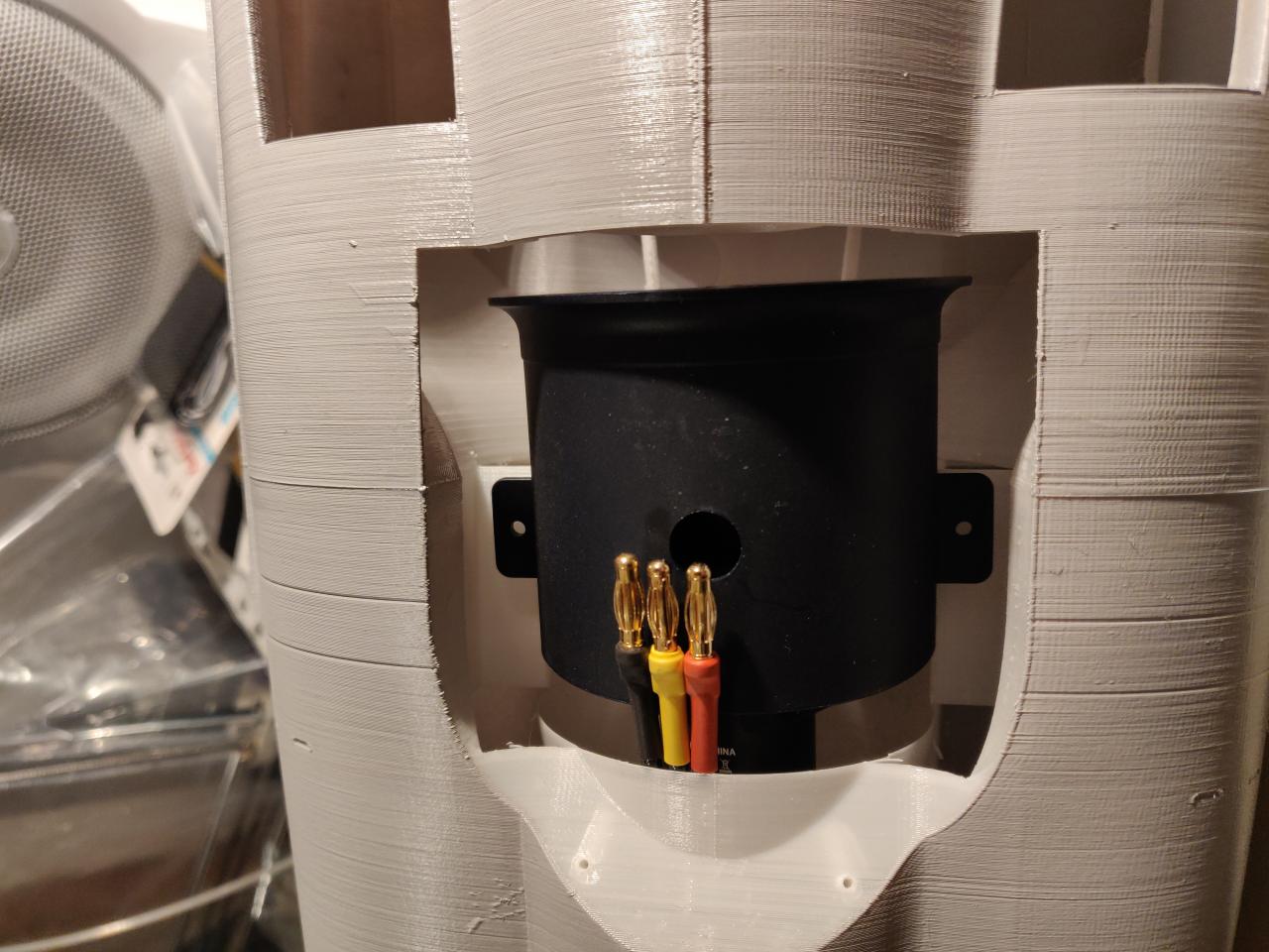

L' alloggiamento della ventola intubata è costruito ad hoc per una 70 mm come puoi vedere dalla foto.
Relativamente alla possibilità di scalare il modello maggiorandolo,, sul gruppo ci sono tante persone che lo fanno però bisogna tenere conto di vari aspetti. L'alloggiamento dei tubi di carbonio, ad esempio, è di 8 mm e se tu maggiori l'aereo questa misura cambia e devi usare un tubo di diametro diverso (probabilmente di un diametro non commerciale).
Lo stesso discorso vale per l'alloggiamento dei servi e dei carrelli retrattili.
Certo con tanti escamotage si può ovviare a tutto, dipende quanto ti vuoi sbattere...

Originalmente inviato da Creative Visualizza messaggio
Si, a questo problema ci avevo già pensato... diciamo che questa storia di "scalare" il modello mi era passata per la testa già con l'altro progetto Eclipson, per altre ragioni però!
Dipende comunque da quanto sarebbero liberi di giocare i tubi, e quanto sono lunghi... Si potrebbe anche pensare di fare una colata di bicomponente e tenerli in posizione così, o no?
