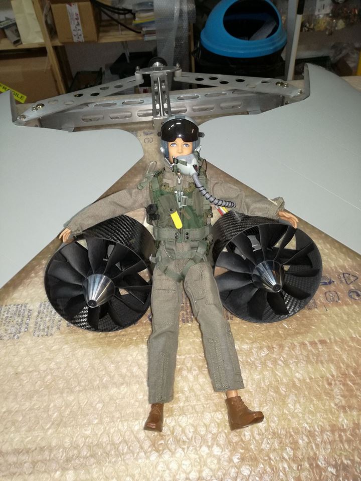

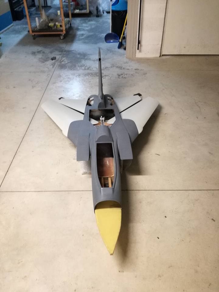

Ho acquistato sul mercatino un bel kit Lenci Desing...e visto il peso...7300g (fuso completa ali e piani)...e che era stato modificato per ospitare due turbine ho avuto la malsana idea ,supportato fortemente (direi costretto quasi)da LORYFLY,di provare ad allestirlo in versione elettrica..
alcuni dati...
Motori....2x jetfan110pro con motore het 840
Esc....2x turnigy 120a HV
Celle...tante..ma ancora non so se andrò con 8sx2...10sx2 o 12sx2 (vedrò peso finale e quanta spinta serve)
Servi...pochi....non ha superfici mobili sulle ali quindi 2x elevoni 1 ruotino e 1 direzionale(se non lo incollo)
1 mini per variazione freccia 4 mini per portelli
Gambe carrelli...home made...il tornado a quel carrello principale a "sbalzo" e va fatto come il vero..circa (ancora in fase di studio parto da una carrello con ginocchio e lo rovescio..vedere foto..forse si capisce meglio)
allego un pò di immagini..poi ci aggiorniamo
