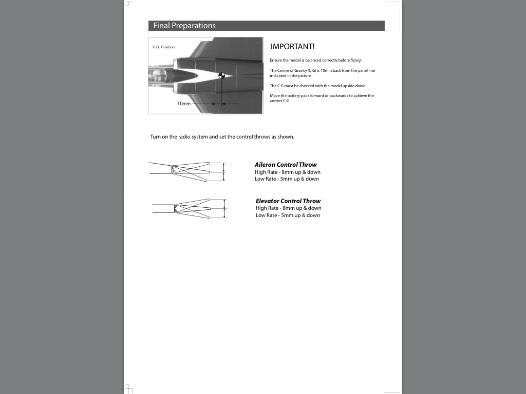

Ciao ragazzi avrei bisigno di una informazione dai possessori di questo modello....il cg dov'è?????l'ho preso usato e non riesco a trovare online ne le istruzioni di montaggio ne una discussione dove trovarlo....

Questo potrà esserti d'aiuto....

Perfetto....grazie mille!!!😄😄😄
