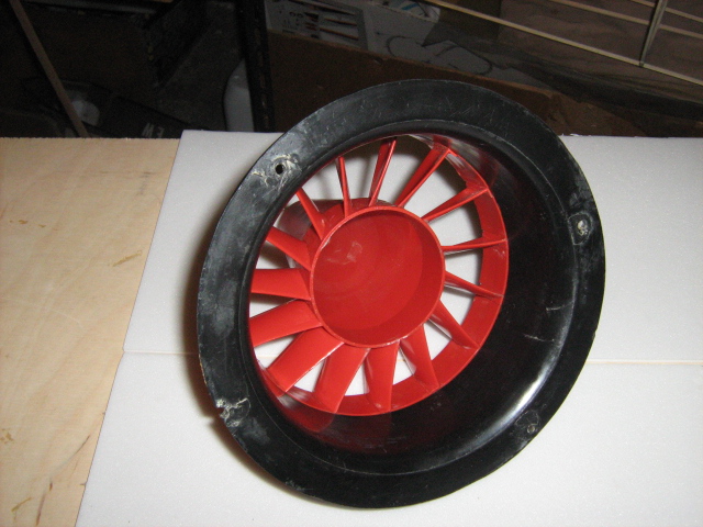

ho sempre avuto in mente di modificare una glei.che con lo scoppio mi ha sempre soddisfatto.a unaprima veloce prova di rotazione sembra ok sono in attesa del rego nuovo per testarla a piena potenza.vi farò sapere
pro e contro?

non ho ancora elementi che possano dire i pro e i contro,io parto dal presupposto che la glei era una buona ventola per alcuni ancora meglio della byron ,l'ancoraggio del motore è in avional,leggerissimo e molto rigido.il tutto è fissato radialmente con tre solide viti al'ordinata motore il motore è fissato davanti come un glow data la conformità della ventola stessa questo garantirebbe un buon raffreddamento sia del motare sia del rego che con cavi molto corti e senza strani giri sono fissati davanti al motore investiti in pieno dall'aria in entrata dei condotti,e xchè no anche dalla ventola che aspirerebbe aria calda che esce dal motore

Sbaglio o la ventola è montata alla rovescia...
Altra cosa: non era meglio fare quel supporto più spesso e profilato?

Originalmente inviato da max_ferra Visualizza messaggio
Max
Sono d'accordo con te!
Per entrambe le cose...

la ventola è alla rovescia solo perchè è stata appogiata velocemente per la foto.il supporto è da 7 mm di spessore in avional più che sufficiente su un diam.da 190 mm non ha la minima flessione.le nuove razze che ho preparato sono più stette ma di uguale rigidità.avevo in origine pensato di farle più grosse per poi fresarle creando le razze come un bordo di entrata ma avrei allungato di molto il lavoro per avere secondo me un vantaggio minimo.però non si può dire che non lo faccia con il prossimo supporto
