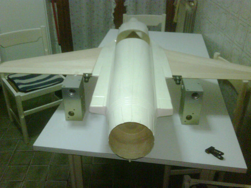

L'avatar di jetric
Data registr.: 04-02-2007
Residenza: Sesto Fiorentino Firenze
Messaggi: 1.308
...anche io sto montando un f16 glei con byron edf...stesso motore e stesse celle 10s 5000 40c.....hai già fatto qualche prova di spinta???
saluti
byron edf-f16gle12.jpg   byron edf-f16glei14.jpg   byron edf-f16glei1.jpg   byron edf-f16glei2.jpg   byron edf-f16-glei3.jpg
