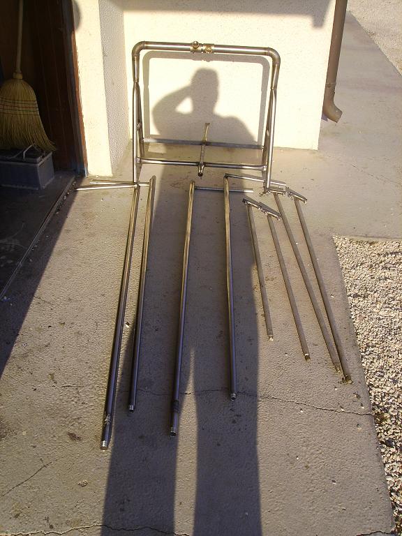

salve ragazzi tutti ci siamo chiesti come realizare una rampa di lancio per modelli da 130cm che non sia troppo ingrobrante per poterla trasportare .
Ecco un prototico di una rampa di lancio da 3200mm smontabile .
altezza massima dal suolo 780mm lunghezza cavaletto 1200mm con 72°di piede.La larghezza del piede 420mm a punta per fissaggio al suolo ,lunghezza 3200mm smontabile 4 canne raccordate da DN 48 (1,5") lunghezza 1500mm in acciaio inox 316 spessore 2mm ,con aggiunta di 4 aste da 18 spessore 2mm lunghe300(cada una),per poter avere una rampa che abbia una apertura minima da 18mm ad un massimo di 580 in asse d'appoggio, quattro piedi di ancoraggio DN25 (mezzo pollice) con canna da 20 spessore 2 mm con bloccaggio.
Come posso migliorare questa rampa da rederla ideale per il trasporto nel minor spazio possibile?
Per chi fosse molto interessato ad aiutarmi nella realizazione ne farò una uguale per lui a costo 0 dovra' pagarsi ovviamente la spedizione

Ciao ,ho visto il tuo progetto,bel manufatto....però se vuoi ottenere un oggetto che sia al 100% trasportabile credo sia meglio togliere quel cavalletto che è la cosa più ingombrande ed anche,penso,la meno necessaria!
perchè vuoi tenerti cosi alto dal terreno?
parliamone
parliamone
Giovanni
Quoto Giovanni, l'idea è ottima ma l'altezza non è il suo punto forte. Il cavalletto potrebbe essere eliminato e abbassato il tutto a punto zero. Meno ingombro, meno peso per il trasporto, stesso risulato. Io proverei a farla con dei tubi di plastica..tipo quelli che si usano per gli impianti dell'acqua negli appartamenti e con lo stesso sistema di riscaldamento che usano i muratori per dargli la forma. Mi hai fatto venire una ottima idea!!
